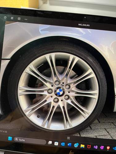

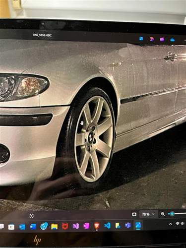

Die Bilder mit den 17/18Zoll sind mit dem KW V2 auf maximale Tiefe gedreht. Mehr durfte ich net runterdrehen, laut Gutachten. Da hat ja gefühlt noch mein Kopf reingepasst ...

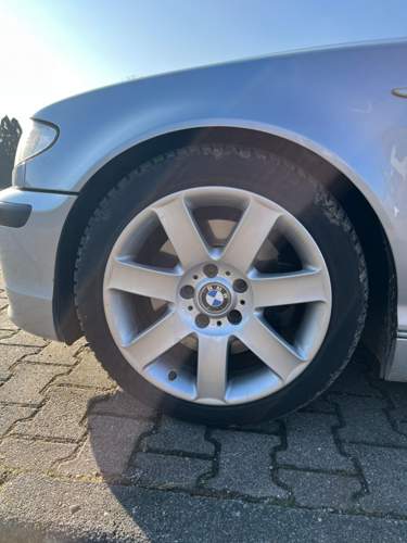

Eibach Pro Kit und Z4 Domlager
KW V2 18 Zoll
KW V2 17 Zoll

Und wurde der verstellbereich oder Radmitte zum kotflügel eingetragen? Sieht eher nach verstellbereich aus denn 320 mm zum kotflügel sehen anders aus, nämlich tiefer

Der TÜVler hat damals natürlich den Verstellbereich gemessen, den KW in dem Gutachten eingibt, da man anhand diesem die maximale erlaubte Tiefe erreicht. Ich hab grad mal ein Bild gefunden von meinem ausgebauten KW Dämpfer. Das war die maximale Tiefe, die ich laut Gutachten runterdrehen durfte. Man muss ja auch bedenken, dass ich die Z4 Domlager noch verbaut hatte. Sonst wär der Schinken ja noch viel höher gewesen ...

Die Z4 Domlager sind zwar flacher als die neueren vom E46,sie sind aber nicht flacher als die alten original verbauten.
Man kommt damit nicht tiefer als vorher original,man behält nur die originale Höhe des E46 bei.
Bei meinem mit originaler SFA paßt das mit den Z4 Domlagern auf den Millimeter genauso wie vorher mit den alten Domlagern vom E46.
Mit den neueren Domlagern vom E46 wäre er etwa 8mm hoch gekommen,habe es nachgemessen als ich die getauscht habe.
Hatte beide Typen da,die vom Z4 sind in etwa so hoch wie die alten vom E46.
Wer also glaubt er könne seinen E46 mit Z4 Domlagern etwas tiefer legen irrt.
Wenn man also die neuen E46 Domlager in Verbindung mit einem Fahrwerk nimmt muss das halt nochmals etwa 1cm tiefer geschraubt werden um die richtige Höhe zu haben,da fehlt dann der 1cm Restgewinde.
