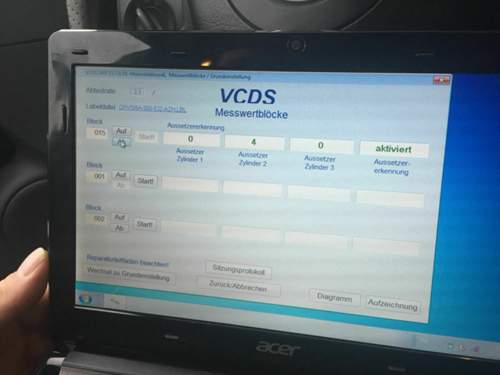

Verantwortlich für das ruckeln im Teillastbereich, was meint ihr? Einspritzventil?
@Avatar2603 schrieb am 27. Januar 2016 um 17:21:30 Uhr:
Tausche es mit einem anderen Zylinder und prüfe erneut.
Wandern die Aussetzer mit, kannst Du davon ausgehen, die Ursache für die Zündaussetzer gefunden zu haben.
Wandern die Aussetzer nicht mit und bleiben auf den vorherigen Zylinder, wird was anderes sein.
So,endlich bin ich mal dazu gekommen den einspritzventil von Zylinder 2 zu tauschen. Nun ich muss echt sagen da hat sich absolut nichts geändert, ruckelt immer noch wie vorher im Teillastbereich.
@Avatar2603 schrieb am 10. März 2016 um 13:43:49 Uhr:
Und ?
Werden die Zündaussetzer nun auf einem anderen Zylinder erkannt ?
Immer noch kein vollständiger Steuergerätescan dabei.
Willst Du in 20 Jahren noch nach dem Prob. suchen ?
Ich habe mir eine gebrauchte einspritzdüse gekauft und diese eingebaut. Die Aussetzer sind immer noch auf Zylinder 2 genauso wie vorher
@Avatar2603 schrieb am 10. März 2016 um 14:32:22 Uhr:
Die gebrauchte EP-Düse passt zum Motor (TeileNr.)?
Die gebrauchte EP-Düse ist i.O.?
Die EP-Düsen wurden zwischen den Zylindern schon quergetauscht (wie empfohlen)? Wenn nicht, warum nicht?
