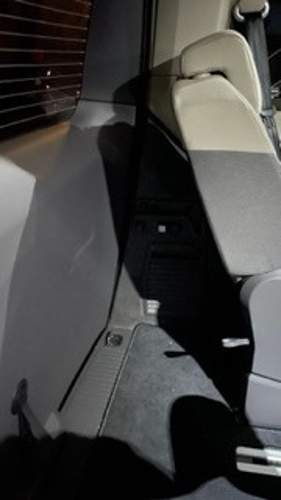

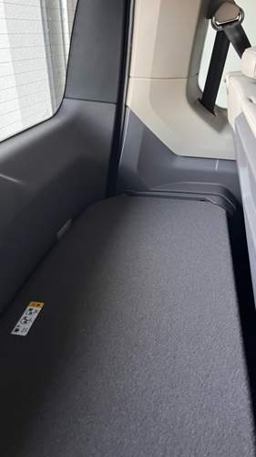

Ich habe gerade ein paar Fotos in meinen KÜ gemacht:
    Kunststoffstopper lassen sich sehr leicht in die Schienen verschieben (aber nicht unbedingt einfach ausbauen, wobei es irgendwie schon gehen muss aber nicht unbedingt sinnvoll ist)
  1. Kunststoffstopper sind ca. 7cm lang
  2. Kofferaum-Tiefe ca. 50cm vom Ende der Metallschiene bis Aussenkante Dichtung der Heckklappe
  3. Kofferaum-Tiefe ca. 57cm von Vorderkante der Kunststoffstopper bis Aussenkante Dichtung der Heckklappe
  4. doch viel Luft zwischen geschlossener Heckscheibe und Rückenlehne des Sitzes (bis zum Kunststoffstopper geschoben und Rückenlehne max. nach hinten gekippt)
  5. nur 3cm Luft zwischen Hutablage und Rückenlehne des Sitzes (bis zum Kunststoffstopper geschoben und Rückenlehne max. nach hinten gekippt)
Wer kann mit seinem LÜ vergleichen?
T7 KÜ: 3cm zur Hutablage
T7 KÜ: Luft zur Heckscheibe

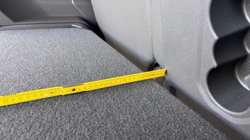

Ich hab mal versucht, die gleichen Messungen am LÜ durchzuführen.
@NicoT7 schrieb am 29. Dezember 2022 um 20:17:42 Uhr:
Diese kann ich bei mir nicht finden.
  • Kofferaum-Tiefe ca. 50cm vom Ende der Metallschiene bis Aussenkante Dichtung der Heckklappe
  • Beim LÜ sind es knapp 70cm
  • Kofferaum-Tiefe ca. 57cm von Vorderkante der Kunststoffstopper bis Aussenkante Dichtung der Heckklappe
  • Da kein Stopper vorhanden bleibt es bei 70cm
  • doch viel Luft zwischen geschlossener Heckscheibe und Rückenlehne des Sitzes (bis zum Kunststoffstopper geschoben und Rückenlehne max. nach hinten gekippt)
  • Knapp 40cm
  • nur 3cm Luft zwischen Hutablage und Rückenlehne des Sitzes (bis zum Kunststoffstopper geschoben und Rückenlehne max. nach hinten gekippt)
  • Bleibt so. Hutablage ist übrigens 45cm tief

    Vielen lieben Dank @BSTiguan.
    Damit ist es jetzt perfekt klar.
    Das ist es wie von mehreren in diesem Forum bereits vermutet. Jetzt haben wir endlich die Bestätigung:
    Beim LÜ ist nur der Kofferraum 20cm tiefer als im KÜ.
    Die Sitzschienen sind dagegen gleich lang.
    Aber im LÜ gibt es keine Kunststoffstopper am Ende der Schienen, daher können die Sitze bis Ende der Schienen = ca. 7cm weiter nach hinten verschoben werden als im LÜ.
    Das reicht vermutlich immer noch nicht für ausreichend Beinfreiheit zwischen 2. und 3. Sitzreihen in Vis-à-Vis für Erwachsenen aber für kleine Kinder in Vis-à-Vis vermutlich schon.
    Nachdem ich die Bilder gesehen habe, habe ich mich direkt gefreut das es recht einfach ist mehr Beinfreiheit durch das Entfernen der Stopper zu erhalten.
    Auf den zweiten Blick wäre das allerdings nur sinnvoll wenn man in der letzten Reihe auch außen Integralsitze nutzt, da der Gurt oben sonst zu weit vorne befestigt ist. Da wird Sie sich VWN wohl etwas bei gedacht haben.
