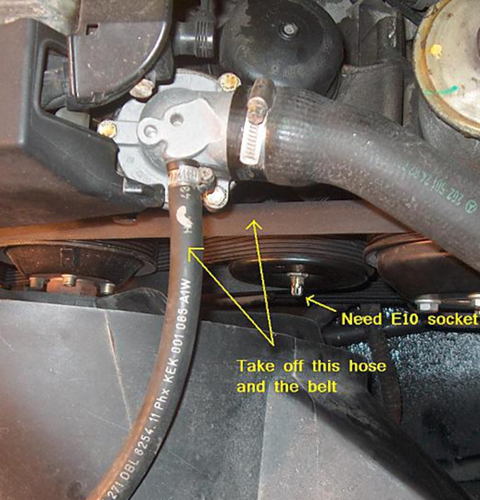

Musste heute das Thermostat wechseln ist aber leider wohl das falsche habe es trotzdem verbaut und nun ist der Schlauch der zum Külmittelbehälter führt etwas gequetscht (siehe Foto)
Ist der nur als Überlauf Schutz gedacht oder hat der etwas mit dem Druck zu tun? Bzw wäre es bedenklich die '' Konstruktion '' so zu lassen?

Der Schlauch ist atypisch.. einfach vielleicht nur dort liegend.. wo soll dieser hinführen? 😁.. der Ausgleichbehälter ist anders eingebunden..
Mach mal den Luftfilter ab.. und mach dann genaue Fotos...
.. wenn dieser Schlauch nachträglich vom Voreigner angebracht worden ist.. dh. das Thermostatgehäuse aufgebohrt.. Nippel angeschraubt .. Schlauch an Nippel zum Ausgleichsbehälter.. sollte dieser den Motorkühlkreislauf wahrscheinlich entllüften helfen.. das wäre dann hochgradiger Fusch.. um sich den Tausch der defekten ZKD zu ersparen

Habe mal ein Bild hier aus dem forum geklaut genauso sieht es bei mir auch aus Thermostat von unten der dicke kühlerschlauch und nach links abgehend über den LuFi da ist ja auch standardmäßig eine Vertiefung
Zb da
https://ibb.co/CWhtSLG
Also andere sehen genauso aus
Und so sieht das originale thermostat aus ist nur nirgends zu bekommen :/
https://ibb.co/6NVJtWf
Der nippel der nach links abgeht geht direkt in den Ausgleichsbehälter... Weiss ja nicht habe wahrs heinlich kein ausgleichsventil im Deckel kann das sein?

Ich glaube genau da liegt das Problem.
Der M111 im W203, hat, anscheinend nur die ersten 1 2 Jahre, auch einen zweiten (kleineren) Schlauchanschluss am Thermostat. Dieser Pinöppel geht aber nach unten ab. Bei den M111s im W202 hat das Thermostat auch so einen zweiten Schlauchanschluss, aber der geht eher nach oben. Siehe Anhang.
Es gibt quasi überall im Internet nur das Thermostat für den W202, auch wenn man nach welchen für den W203 sucht, und die geänderten Thermostate für den W203, die garkeinen zweiten Anschluss mehr haben. Grundlegend passt das Thermostat ausm W202, allerdings geht dieser Schlauchanschluss in eine andere Richtung, sodass der Schlauch geknickt wird, wenn man es beim W203 einbaut, wie es beim TE ist.
Bei Mercedes gibt es auch kein passendes Thermostat mehr, hab das schon mehrfach gelesen..
Alternativlösung wäre vlt ein anderer Schlauch.
Oder schauen wie das mit dem (Überdruck?) gelöst ist bei den geänderten Thermostateten im W203 für den M111, wo es diesen zweiten Anschluss am Thermostat und den ganzen Schlauch nicht mehr gibt, und das abändern.. aber da braucht man dann bestimmt nen neuen Ausgleichsbehälter und kA was sonst.
Ansonsten das neue ins alte Gehäuse umbauen

Also Update nochmal für alle... War bei MB und habe nach dem Thermostat gefragt.. Auf der Explosionszeichnung ist das über mir rechts gepostete Thermostat zu finden für den M111. 995 das ist jedoch FALSCH!!!!!!!!!
Es wurde mit vermerk damals bei MB geändert das original thermostat gibt es nicht mehr..
Es gibt einen Speziellen Nachfolger dafür mit der Teilenummer
A1112001615 (ohne Gewähr)
dafür braucht man allerdings auch noch einen neuen speziellen Schlauch um eben diesen Knick zu verhindern..
Das alles soll Brutto ca 300€ kosten, ergo habe ich das Innenleben aus dem neuen thermostat in das alte Gehäuse gebaut und nun funktioniert es. War echt gefummel und man musste unten die Bügel etwas verbiegen aber dann hat es geklappt habe ein Bild angefügt.
Irgendwie ne Frechheit dafür 300€ OHNE Einbau zu verlangen wo man genau weiss die Menschen sind halt drauf angewiesen.. Bin etwas enttäuscht..
Habe dann noch entlüftet und nachgefüllt und nun ist auch nicht mehr so viel Druck auf dem System.. Muss nun beobachten ob sich das mit dem Kühlmittel Verlust auch erledigt hat..
