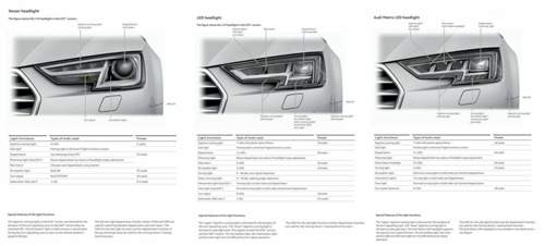

Leider hält sich Audi mit "echten" Informationen sehr zurück.
Für den A3 kann ich eine solche Gegenüberstellung leider nicht finden, aber ich lehne mich aus dem Fenster und sage, das es vom A4 zum A3 keine Unterschiede gibt.
Demnach ist das Abblendlicht bei LED Normal und Matrix im Facelift mit 20W identisch. Nur bei Matrix hat das Fernlicht Modul mit 29W mehr Leistung als Normales LED, hat aber auch mehr LEDs verbaut, womit sich vermutlich in Sachen Helligkeit kein nennenswerter Unterschied ergibt.
5eda79c1-4d8f-4def-9680-7f145130fc14
Beim A5 gibt es auch Matrix Licht ohne eine Scheinwerferreinigungsanlage. Ist erst bei Laser dabei. Und das Abblendlicht+Fernlicht ist definitiv nicht schlechter deswegen. 😉 Nur durch das Fehlen einer Reinigungsanlage ein Licht abwerten würde ich daher nicht. Das Licht im A5 ist sicherlich eines der besten Systeme, die ich je bei Dunkelheit bewegen durfte. Auch definitiv besser als Xenon plus bei den A4 B8.
Eigene Erfahrung im A3 habe ich nicht, aber ich würde davon ausgehen, dass es im A3 genau wie im beschriebenen Beispiel A4 von senti ist. Abblendlichtmodul identisch, nur Matrix hat ein anderes Fernlichtmodul mit mehr LEDs zur genauen Ansteuerung.
