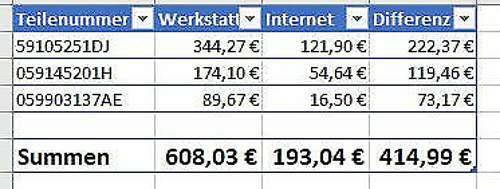

Ich habe den Panzer heute abgeholt. 790€ habe ich bei einer Schrauberwerkstatt bezahlen müssen.
Das teuerste waren die Ersatzteile:Schwingungsdämpfer 289,30€ Riemenspanner 146,30€. Keilriemen 75,35€ also zusammen ca 510€ & Mwst.
Hat der Schrauber bei den Teilen auch noch abkassiert? Ich habe im Internet den Schwingungsdämpfer (identische Teilenummer) für 80 - 200€ gesehen, aber nirgendwo den Preis, den die Werkstatt aufgerufen hat.
Klaus
Und die anderen beiden Teile, passen die denn preislich?

Beim Schwingungsdämpfer gibt es Preise „von bis“…
Da kommt es auf den Hersteller an…

@A346 schrieb am 14. September 2021 um 16:27:29 Uhr:
LG
Udo
Hier anbei eine Tabelle mit den recherchierten Preisen bei verschiedenen Verkäufern:
Für die Teile wurden 608,03€ berechnet und sie sind für 193,04€ zu bekommen, macht ein Beschiss von 414,99€
Das wars mit der Werkstatt.
Klaus
Tabelle Teile
Hast Du auch die Teilehersteller verglichen.
Du kannst auch mit der OE Nummer in der bucht auf ein febi Teil stoßen.
Sowas kommt mir nicht mal ans Fahrrad
