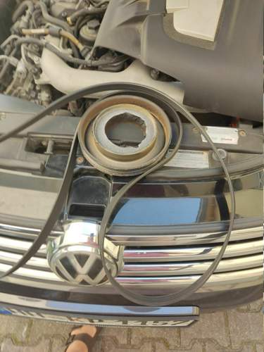

Hallo.
Ich habe eine kurze Frage :-)
Heute ist meine Servolenkung ausgefallen. Zeitgleich ist das Batterie-Symbol angegangen.
Ich habe den Panzer grade noch heil nach Hause bekommen, so schwer geht die Lenkung.
Folgenden Fehler habe ich ausgelesen:
Address 09: Cent. Elect. Labels:. 3D0-937-049-V2.clb
Part No SW: 3D0 937 049 P HW: 3D0 937 049 P
Component: J519 7600
Revision: -4006--- Serial number: --------------
Coding: 618C0000EB2115825502770000000000
Shop #: WSC 01065 000 00000
VCID: 377D9EDB424D8D3EE2-8062
2 Faults Found:
02252 - Generator
003 - Mechanical Failure - Intermittent
02252 - Generator
012 - Electrical Fault in Circuit - Intermittent
_________________________
Ich bin nun aktuell dran, die Batterien zu laden. Bin gespannt, ob der Fehler Bestand hat.
Kennt jemand diesen Fehler und kann mir helfen?
Das während der Fahrt die Servo-Lenkung versagt, kann ja lebensgefährlich werden.
Klaus
sieh mal nach ob alle Keilriemen noch da sind.

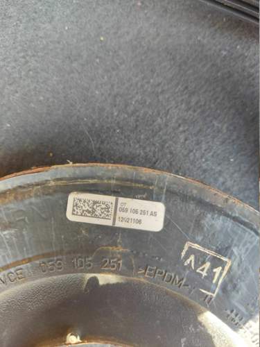

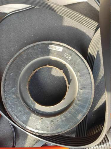

ok, Problem lokalisiert, danke für den Hinweis mit dem Keilriemen: siehe Fotos
Kennt ihr den Aufwand und die ungefähren Kosten für diesen Fall?
Klaus
Img-20210909
Img-20210909
Img-20210909
Findest Du über die SuFu
Schwingungsdämper Kurbelwelle
https://www.motor-talk.de/.../...ppenriemen-gerissen-t6323825.html?...
...habe ich mal ausgedruckt für den Schrauber, das wird ihm, wenn er es annimmt, sicherlich helfen.
Vielen Dank für den Hinweis. Bin nur froh, das ich nicht auf der Bahn war, als das Ding abriss :-(
Klaus
@khenb schrieb am 9. September 2021 um 17:05:30 Uhr:
Klaus
Bei VW würde ich schätzen um die 750,-
Die Stoßstange und die Kühler müssen ab, neue Schwingscheibe etc. Denke 3h + Material + erschwerte Demontage 😁
Auf der Bahn brauchst Du die Servolenkung am wenigsten…
aber die Wasserpumpe schon…😉

Ist sie ja, habe ich nur nicht direkt bemerkt. Nach 1h war ich wieder am Auto, da war es unter der Haube noch sehr "warm".
Auf der Bahn brauche ich die Server sicher nicht so, aber wenn die Abfahrt kommt, wäre ich wohl im Gebüsch gelandet :-(
Zu dem Hinweis mit VW: Ich werde das auf keinen Fall bei VW reparieren lassen. Ich teste grade einen Schrauber in meiner Nähe für Ölwechsel, Inspektion etc. da passt das Problem schon gut. Keine Elektronik, nur "schrauben". Mal sehen, ob er es hinbekommt.
Ich komme aus Hessen, da kann ich nicht wegen jedem Schiss zu Zottel fahren. (Ohne Servo eh nicht :-) )
Die Stoßstange muss nicht ab…geht so…bei mir waren es kosten inkl. Neuen Schwingungsdämpfer um die 400€…allerdings vor einem Jahr.
