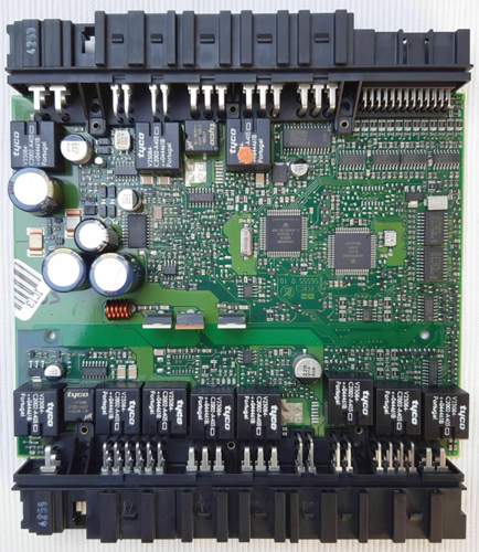

Hatte bzw. hat jemand schon mal ein Sitzsteuergerät geöffnet?
Ich müsste wissen was da für ein Controller drauf ist und eventuell sogar welcher Pin der für den Sitzheizungsregler ist.

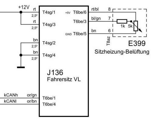

Der Controller ist im Bild erkennbar, die Pins vom Poti im Schaltplan.

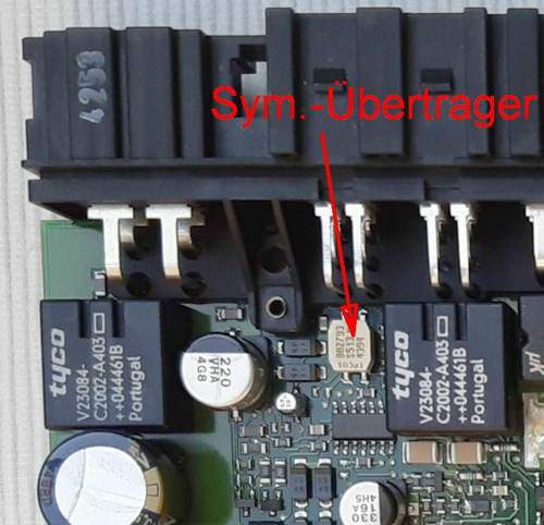

Das alleine ist aber nicht ausreichend, wenn der CAN-Bus nicht funktioniert und keine Botschaften an das STG gehen bleibt die Heizung und Lüftung abgeschaltet. Bei meinem STG war der CAN-Bus-Treiber (TJA 1054) defekt, im linken oberen Eck unter dem Symetrieübertrager.

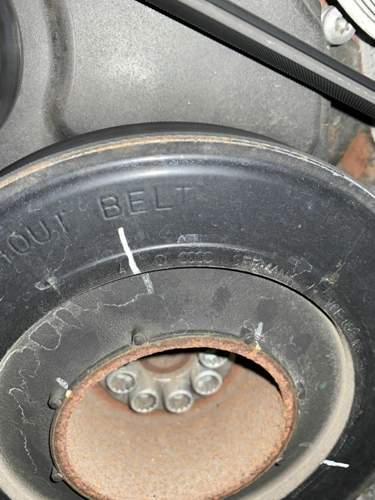

Die Riemenscheibe der Kurbelwelle geht ja gern kaputt, deshalb hab ich heute mit der Kamera den aktuellen Zustand geprüft. Jemand eine Idee welchen Grund die weiße Markierung (Striche) haben könnte?

Günther, kannst Du bitte sagen, wo der Symetrieüberträger genau ist, und wie Du diesen geprüft hast?
@ultima_ratio56 schrieb am 10. September 2021 um 17:19:21 Uhr:
Vielleicht hat ja mal wer einen Strich über Scheibe und Gummi gezogen, um zu sehen ob sich die Scheibe auf dem Gummi weiter dreht.
@Adebrasel schrieb am 10. September 2021 um 17:40:39 Uhr:
Der geht nicht kaputt! Das sind zwei Spulen mit gemeinsamen Kern welche Störungen kompensieren die auf beide Leitungen gleichzeitig wirken.
Aber wenn du Testen möchtest, an den oberen beiden Anschlüssen den Widerstand gemessen muß hochohmig sein, der Widerstand gemessen von links oben zu links unten muß 0Ohm haben ebenso wie von rechts oben nach rechts unten.
LG Günther
Symetrie-Übertrager
Ok, Danke.
Sieht aus wie eine Rutsch oder Torsionsmarkierung.
Wenn dem so ist, hat sich da wohl was verschoben, wenn ich das auf dem Bild richtig erkannt hab.
Dann würde ich die schleunigst tauschen
Denke das ist der Perspektive geschuldet, durch die Kante, unten rechts sieht das besser aus …
Okay das war auch mein erster Gedanke. Ja ist die Perspektive :) Dann scheint das Teil vielleicht schon mal getauscht zu sein.
@gusto-v10 schrieb am 10. September 2021 um 16:42:13 Uhr:
LG Günther
Danke, jedoch meinte ich den Pin auf dem Microcontroller, woher die Versorgung des Potis kommt.
Auch kann ich die Beschriftung des µC nicht lesen, aber ich gehe davon aus dass die Bezeichung relativ nichtssagend sein wird.
Es geht mir darum die Spannungsversorgung des Potis zu evaluieren. 5V weiß ich ja schon, aber mich würde die Stromkapazität interessieren.
Da sind nur zwei Potis angeschlossen, das für die Sitzheizung (5k) und das für die Stellung der Gurthöhe (10k) gibt in Summe 3,3kOhm also 1,7mA Last. Das könnte der µP Ausgang direkt bedienen, ich bin aber sicher das ein Schalttransistor dazwischen ist. Die 5V werden aber abgeschaltet wenn die Bedingungen am CAN-Bus nicht passen.
@gusto-v10 schrieb am 11. September 2021 um 08:38:13 Uhr:
Hmm stimmt, guter Hinweis, das machen wir ja genauso.

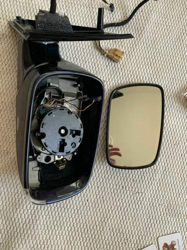

Zu meinem Spiegelthema kann ich nun sagen, dass der 26€ Spiegel eines 2005er an den GP2 passt.
Außerdem ist mir bei der Recherche aufgefallen, dass ich das Auto nicht mehr ohne Bewegen dürfte!
Um die Spiegel nicht ganz so offensichtlich anzubieten möchte ich die in Zukunft nach dem Parken zuklappen. Gibt es eine Möglichkeit die Mechanik von "außen" zu ölen/fetten?
GP1 Spiegeleinheit als günstiges Ersatzt
