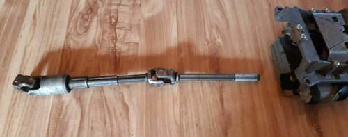

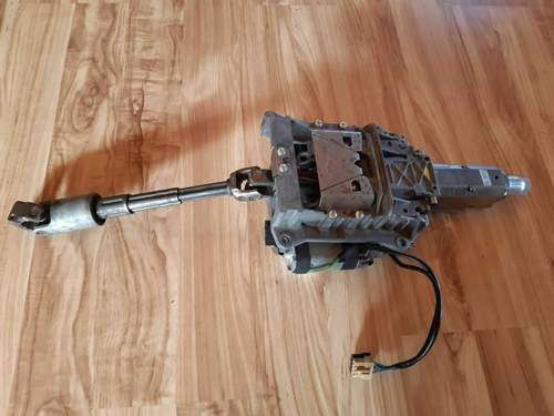

Dann ist es vielleicht ein Kreuzgelenk an der Steckachse. Kaum zu glauben, die sind wirklich massiv, aber was anderes fällt mir nicht ein.
Lenkstock
Steckachse
Wahnsinn Günther, man könnte meinen du hast einen Phaeton in Einzelteilen Archiviert 😁.

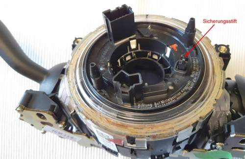

Zu deinem Problem: Ich glaube das liegt doch an der Wickelfeder. Die führt die Kabel nach unten zum Lenkradsteuergerät und kodiert den Drehwinkel vom Lenkrad. Wenn kein Lenkrad montiert ist dann kommt ein Sicherungsstift raus der verhindert das die Wickelfeder verdreht wird (sonst stimmt die Neutralstellung nicht mehr).
Wenn dieser Stift nicht ganz reingedrückt wird dann kann er an den Raststellungen hackeln, das hört sich dann so an wie in deinem Video. Das kann eigentlich nur passieren wenn die Sicherungsmutter vom Lenkrad ein wenig lose ist. Das Lenkrad selbst ist mit Vielzahn verdrehsicher auf die Lenkachse aufgesteckt, hat aber axsiales Spiel wenn die Mutter nicht ganz fest ist.
Drück mal das Lenkrad fest nach vorne und hör mal ob es dann beim Drehen noch knackt.
LG Günther
Wickelfeder

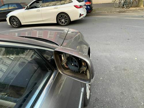

Bin gerade an meinem Dicken vorbeigegangen, es fehlte das rechte Spiegelglas.
Alle Kabel sind fein säuberlich durchtrennt.
Das nächste mal lege ich einen Zettel rein "Die Zeit zum Ziehen der Stecker muss sein, sieht schon keiner Zu!"
Kann ich da in der Bucht einfach einen beliebigen Originalspiegel kaufen (GP 0 bis GP 2)?
Konnten Alle Automatisch abblenden und laufen alle Chargen irgendwann an?
21-09-08-19-51-41
Wenn du Kasko drauf hast dann bezahlt das die Kasko…
Abgesehen davon, dass die Selbstbeteiligung nicht unerheblich ist, ist auch der Zeitaufwand hoch:
  • Versicherungsfall generieren
  • Werkstattermin machen und Auto hin und zurück bringen
  • Polizeianzeige erstellen
Zeitaufwand sicher an die 3 bis 4 Stunden. Für so einen Bagatellschaden lohnt das meiner Meinung nicht, wenn man mal die Preise in der Bucht für ganze Spiegeleinheiten ansieht.
Hast du einen automatisch abblendbaren?! Wenn ja der wird nicht hinter hergeschmissen…
Letztendlich sollte man immer sowas zur Anzeige bringen. Wer weiß wer was gesehen hat oder wo eine Kamera hängt die was gefilmt hat. In der heutigen Zeit ist es relativ hoch das man da jemanden findet der was gesehen hat.
