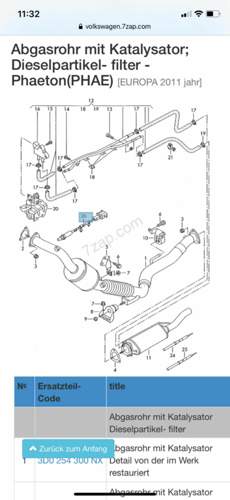

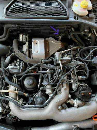

Kurze Anfänger Frage: ist das die Lambdasonde Bank 1 ?
Und wenn ja wo laufen die Kabel hin?
Würde die gerne selbst tauschen. Gibt es Tipps dazu?
Wie immer Danke im Voraus :-)
3.0 tdi, cexa
https://7zap.com/de/catalog/cars/Volkswagen/brand/20/0/Phaeton/Phaeton%20(2011%20-%202016)/Volkswagen/dFF5UDd5Y0ZEN3dPVW1pU2VBcTdGYzVLdDN6RXVrUDIyUnU4alpTU1N1djdveWV3Y25CRXhTMkxtVUdGNDQ3VElEcmZlSVFIVU5IVmxqc1d6bHFmWlFxbTdpYndybEJkNXZ4bFFvZjBhRTQ9/6bbffde8b5b8077d2d0a5796da6eea3c:9b6a5bdbf7ac43075e281696f23e3774/manufacturer/2/258253710::253071
@mac-Mallorca,
Danke, dort finde ich die verschiedenen Hersteller.
Komme nur auf die Startseite, wenn ich auf den Link klicke.
Ist das die Sonde auf dem Bild? Und gibt es eine Anleitung zum Wechseln?
mit ein paar klicks kommst Du auf die Seite, die Du brauchst, VW, Phaeton, etc.. mehr könnten mcmallorca, wir, auch nicht tun um Deine Frage zu beantworten, dort findest Du nur eine
Antwort auf die Frage, wo die Sonde Bank 1 ist.. bzgl Anleitung zum Wechseln kann Du Dich bei Erwin registrieren und für ein paar Euro Rep Anleitungen herunterladen...
Ein bisschen was selbst muss man schon tun..
Gerhard
Danke Mcmallorca und Gerhard, denke ich habe es gefunden.
Dann ist das also die Lambdasonde.
Den erwin Zugang werde ich mir noch holen. Danke euch
super... erwin lohnt sich!
