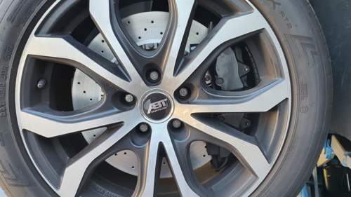

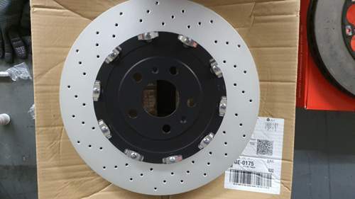

Kurze Antwort: Die Brembo 09.9477.23 vom Audi RS4 passen auf den Phaeton. Hintergrund: sind deutlich günstiger (>300Euro), sonst dieselben Scheiben, nur gelocht. Der Teller muss dazu gewechselt werden, aber das ist schnell gemacht. Sehen von der Optik her auch besser aus.
