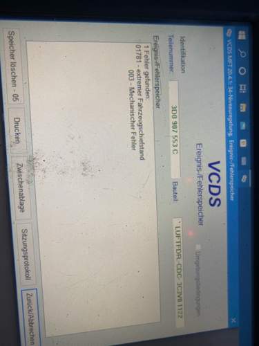

Ok, danke, habe nun herausgefunden warum bei mir seit Besitz die Rechte Seite mehrere Centimeter zu weit oben sindtrotz Regellage neu machen, mein Rechter VA Dämpfer kommt nicht runter beim Entlüften. Muss ich jetzt mit einem neuem Rechnen?
Ich habe heute 4 Stunden Neue Koppelstangen verbaut jnd Regellage mit Diagnose betrieben, Dämpfer VR kommt nicht runter selbst beim entlüften nicht. Druckverlust habe ich nicht, es ist als kommt die luft nicht raus.
Bei erster fahrt von Arbeit nach Hause Kahm übrigens ein spannender fehler siehe Foto
