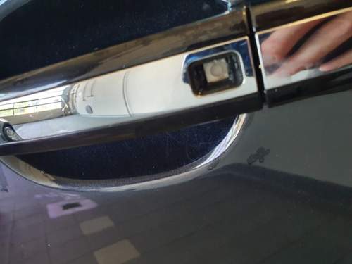

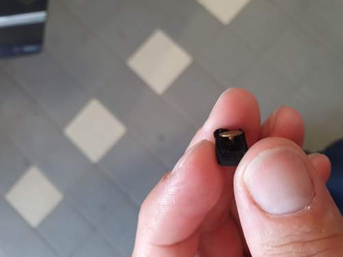

Mir ist vorhin beim Waschen der Taster am Türgriff entgegen gekommen. "Nur" wieder rein stecken scheint nicht die Lösung zu sein. Gibt es einen Trick?
20220618
20220618
Da gibt es leider keinen "Trick". Wenn der Gummi gerissen ist, dann wars das mit dem Taster. Entweder selbst abdichten (hält erfahrungsgemäß nicht allzu lange) oder zur Optik hinter der Chromblende einklemmen.
Da ist ein neuer Türgriff fällig

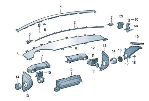

zwar hatte sich der Fehler vom selbst gelöst wie es scheint, aber welches Teil genau ist das? Komme da mit 7zap nicht weiter.
00026 - Stellmotor Verteilklappe Defrost oder Mannanströmer rechts (V205)
014 - defekt
Der Stellmotor V205, ist im Bauteil 11 auf der Zeichnung unten.
An den kommt man am einfachsten ran, wenn das Handschuhfach ausgebaut ist.
Klima-luftfuehrung
1A, danke, dann werde ich das mal auf meine ToDo Liste setzen.

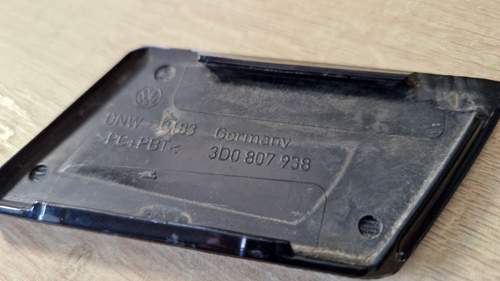

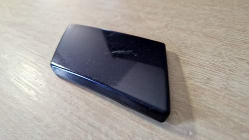

Kurze Antwort: habe eine Blende für die Scheinwerferreinigungsanlage rumliegen. Beifahrerseite in Dunkelblau.
Stelle sie gerne jemanden zur Verfügung, der etwas warten kann. Teil liegt hier auf Mallorca rum.
3D0807938
