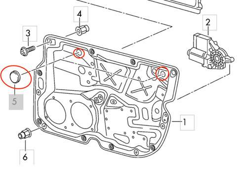

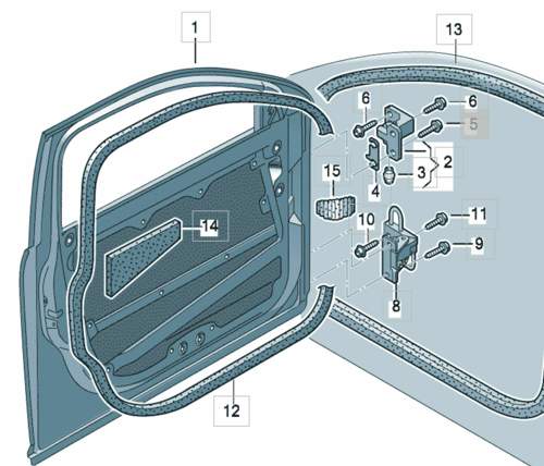

Hi Zusammen, da mir die Windgeräusche an der Fahrertüre etwas zu laut vorkamen und scheinbar ein paar Clips schon den Geist aufgegeben hatten, habe ich heute mal die Türpappe runtergemacht, neue Clips eingesetzt und mir das ganze mal von innen angeschaut. Dabei ist mir aufgefallen, dass die Gummistopfen, die eigentlich die zwei Löcher zur Halterung der Fenster verschließen, bei mir fehlen. Durch das eine Loch (hinten auf Höhe des Türgriffs), kann ich die Türgriffmechanik von innen sehen. Laut 7ZAP könnte bzw. sollte es dort geben:
1. Eine Alu-Dämmmatte die von innen über den Bereich des Türgriffes geklebt sein sollte? Ist dem so? Oder kann man das vernachlässigen? Siehe Bild Nr.1 Teil Nr.14.
2. Zwei Gummistopfen, die sicherlich auch der Geräuschdämmung dienen und den Hohlraum zwischen Aggregateträger und Außenblech abdichten. Ich finde aber keine Teilenummer auf 7Zap dafür. Weiß jemand, wie man an die Teile noch rankommt? Siehe zweites Bild. Teil Nr. 5 müsste es sein.
Vielleicht täusche ich mich, aber ich glaube da fehlt ein bisschen was bei mir 😉

Ich habe den Durchmesser der Löcher an der Tür leider nicht gemessen und die Pappe ist wieder drauf.... Reichen die größten mit 25,4mm Durchmesser aus? Die Löcher wirkten relativ groß.
ein bisschen tricky zu finden, weil das Teil Fensterheber heißt aber:
https://nemigaparts.com/cat_spares/etka/volkswagen/phae/667/837600/
https://originalteilemarkt.de/stopfen-1h4971908a-2948010
