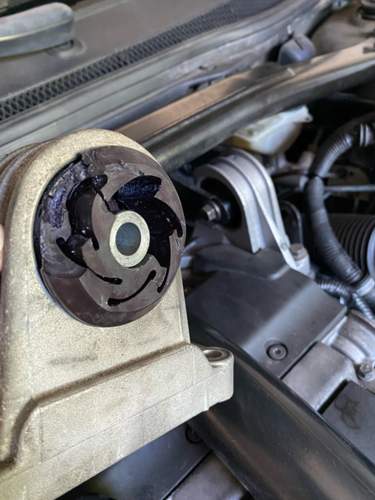

Bild 1) so sieht ein defektes Motorlager aus!
Bild 2) das neue, zweiteilige Motorlager!

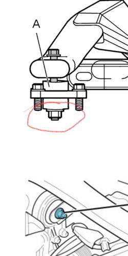

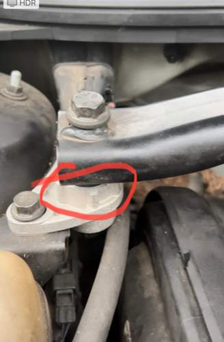

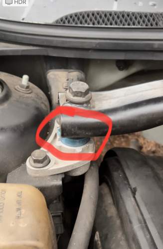

Ich hatte das obere Motorlager und die beiden seitlichen Lager vor einem guten Jahr getauscht… jetzt ist mir aufgefallen, dass ich, vor der Motorhaube stehend links, die „Domstrebe“ nach oben fast rausziehen kann, siehe Fotos.
Soll das so sein oder fehlt da einfach was (unten eine Unterlegscheibe), um das zu verhindern?!

Da hat sich wohl der Gummi/ Pu Block im Lager gelöst.
War das Original oder ein günstiges?
Also Lager wechseln Gummi ist doch fest verklebt
Hatte damals extra bei Skandix eingekauft… also die Originale.
