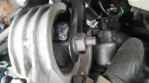

Bild 1) so sieht ein defektes Motorlager aus!
Bild 2) das neue, zweiteilige Motorlager!
Anleitung:
Schritt 1) Die Domstrebe wird an den jeweils zwei Schrauben pro Seite gelöst!
Schritt 2) Anschliessend die Schraube, die durch das Motorlager hindurch geht, lösen! So kann die Domstrebe locker entfernt werden und das "werkeln" geht wesentlich leichter von der Hand...
Schritt 3) Wie oben schon geschrieben, wurden die originalen Lager eingepresst. Somit ist es ein schweisstreibender Akt, diese wieder raus zu kriegen... Am besten ist es mit mit einem Schraubenschlüssel und einem leichten Hammer gelungen. Einfach am Rand des Lagers ansetzen und dann zerbricht es Stück für Stück in seine Einzelteile.
Schritt 4) Das einsetzen des PE lagers ist kinderleicht und muss nur rein gedrückt werden.
Schritt 5) zu guter letzt die Domstrebe, inklusive Schraube durchs Motorlager (sonst bringst wenig), wieder anbringen und fertig ist die Geschichte!

Ein kleines aber feines "tuning" sind Wellendichtringe in 23x38x8 mm (http://www.ebay.de/.../381145733849) die man an der Getriebestütze befestigt. Die beiden Hauptbolzen raus, anheben, Ringe rein, Bolzen rein. Stütze fest genug, um das System zu stabilisieren.
Verstehe nicht ganz wo diese dichtringe rein sollen? Bzw. Welche zwei hauptbolzen "raus"?
Siehe Bild...
Strebenversteifung

Im Anhang Foto von meinem Lager

Nee, brauchste keine Presse für.
Aber mal am Rande:
Das ist KEINE!!! Domstrebe!
Das ist eine Drehmomentabstützung, auch Momentenstab genannt.
Eine Domstrebe ist fix am Federdom montiert und hat zur Aufgabe, die Verwindung der Karosse, speziell der Federdome, zu minimieren.
Man kann allerdings die Momentenabstützung zur Domstrebe umbauen, Anleitung gibt´s im Netz dazu, kann ich aber zumindest beim Diesel keinstenfalls empfehlen.

Allerdings musste ich das neue Lager doch einpressen, war sehr eng.
Völlig neues Fahrgefühl jetzt, besonders die Schaltvorgänge insbesondere beim Runterschalten.
Ich habe es im Schraubstock vorsichtig eingepresst.
Ging ruck-zuck in der Frühstückspause.
Wie erwähnt ist eine Seite des Lochs, in das das Lager kommt, etwas weiter als die andere Seite.
