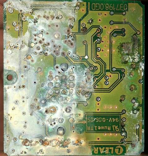

Ich weiß das Thema ist schon etwas älter, aber da ich das erst heute gemacht habe dachte ich das ich mal meine Erfahrungen und auch meine Lösung hier dazu schreibe.
Ich fahre ein E90VFL mit Xenon und Kurvenlicht
Bei mir kam im Bordcomputer auch die Fehlermeldung "Kurvenlicht ausgefallen" zuerst sporadisch und dann dauerhaft.
Dazu kam das der rechte Scheinwerfer nicht mehr initialisiert hat, der linke hingegen schon.
Ausgelesen mit BMWhat gabs folgende Fehlermeldung: SLC: Stepper Motor rechts.
Nach ein wenig googlen hab ich dann einfach mal das passende Steuergerät gekauft.

Ich hab direkt das passende gekauft und mich an einbau gemacht.
Zum Einbau muss das Auto aufgebockt werden, ich habs auf der Hebebühne gemacht. Mit dem Wagenheber müsste es auch gehen, ist aber viel umständlicher. Da hab ich gerne die 7€ für 45 Minuten in der Mietwerkstagt gezahlt.
Zuerst muss das Rad auf der entsprechenden Seite runter und dann muss die Radhausverkleidung runter, das sind so 6 Schrauben oder so für die man ne 8er Nuss braucht und eine Mutter die man mit einer 10er Nuss braucht.
Dann kann man die Plastikverkleidung runternehmen und sieht alles schön vor sich.
Direkt unten am Scheinwerfer ist das Steuergerät montiert das mit 3 Torx Schrauben festgeschraubt ist.
Die einfach lösen, das neue Steuergerät einstecken, festschrauben, den Rest wieder anbauen und fertig. Bei mir hat direkt nach dem Einbau alles direkt funktioniert.
Man sieht auch direkt wenn es am Steuergerät liegt, da dann die Kontakte total korrodiert sind.
Anbei noch zwei Bilder von meinem das ich aus dem Gehäuse gepfriemelt hab.
Sieht ja böse aus! War denn Wasser im Scheinwerfer?
Autsch !!
Als ich letztens mal wieder Xenonbrenner gewechselt habe, habe ich auch mal das Steuergerät abgeschraubt. Bei mir sieht allerdings alles ok aus. Platine war sauber und trocken und die Steckverbindung zeigte auch keine Auffälligkeiten. Die Fehlermeldung kam bisher auch nur einmal wieder.
Also meines wissens sind die Scheinwerfer nie angelaufen oder so gewesen, aber garantieren kann ichs natürlich nicht.
Der Fehler besteht auch schon seit einer ganzen Weile, allerdings bin ich erst jetzt dazu gekommen, vielleicht siehts deswegen etwas schlimmer aus als nötig.
Die Platine war bei mir auch trocken, allerdings total korrodiert. :D
