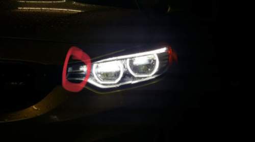

Hallo, ich hab nun schon öfter gesehen, dass bei den f30/31 Modellen bei Kurvenfahrten der jeweilige Nebelscheinwerfer als Kurvenlicht fungiert. Dies kenne ich von meinem Audi vorher auch, die Kurve wird tatsächlich etwas besser ausgeleuchtet. Nun macht mein GC dies leider nicht. Kann man das gegebenenfalls codieren? Grüße

Also ich habe die normalen serienmäßig verbauten LED Scheinwerfer, nicht die adaptiven. Bei mir gehen die NSW nicht an. Ist es codierbar?
@hazel1977 schrieb am 16. Dezember 2017 um 20:50:50 Uhr:
Ja, das sollte codierbar sein.
Ich glaube die einzigste Voraussetzung dafür ist der Lichtautomatik-Modus.
Hab das gerade mit Bimmercode codiert. Jetzt hab ich zwei Abbiegelichter 😁 😉
Wie soll das denn per Codierung gehen?
Wenn es doch technisch reine Nebelscheinwerfer sind, dann mag ich diese zwar aktivieren können, aber dann leuchten die einfach garadeaus. Außer das optisch ein Licht angegangen ist, wo ist der Mehrwert?
Außer das der Front- und Seitenbereich etwas mehr ausgeleuchtet wird gibt es keinen Mehrwert. Aber das war vorher mit dem Abbiegelicht im Scheinwerfer auch nicht wirklich der Fall. Von daher verbuche ich das unter optischem Gimmick 😉
