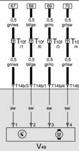

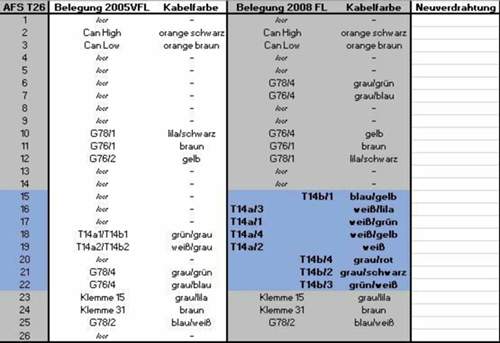

Und zwar habe ich bei einem 2005er 4F 3.0 TDi mit Kurvenlicht die Scheinwerfer aus einem Facelift OHNE Kurvenlicht verbaut. Hierzu habe ich das Bordnetzsteuergerät entsprechend geflasht, und die Belegung am Bordnetz-Steuergerät wie üblich entsprechend umgepinnt. Jetzt musste ich noch das AFS Steuergerät ändern. Hierzu habe ich das LWR Steuergerät für ohne Kurvenlicht 8P0 907 357 H verbaut, und entsprechend der Stromlaufpläne und der A6 wiki Anleitung
(https://a6-wiki.de/kurvenlicht-afs-nachruesten/)
in den neuen Stecker eingepinnt.

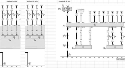

Hierbei ist mir schon aufgefallen, dass ich trotz des richtigen SLPs nicht alle Signale am LWR Steuergerät habe, die im Stromlaufplan angegeben sind. Dementsprechend erhalte ich auch eine Fehlermeldung, und ich gehe davon aus, dass das Steuergerät vorher über CAN die Stellmotoren für LWR/Kurvenlicht angesteuert hat, und jetzt aber über die "normalen Leitungen" keine Verbindung aufbauen kann.
Hat jemand eine Idee was nun zu tun ist. 🙂😕😠🙁
Letzte Instanz wäre, die Leitungen zum Scheinwerfer neu zu ziehen. 🙄 Die frage ist nur, ob ich sie irgendwo abgreifen kann und/oder sogar noch splitten muss, oder einfach vom LWR Steuergerät zum Scheinwerfer ziehen muss.
Oder sehe ich den Wald vor lauter Bäumen nicht?
Danke Euch
MfG
Ulvhedin
Ps: Mir fehlen scheinbar 12 Leitungen, 3 der beiden Sensoren der Achsen und 3 pro Scheinwerfer für die LWR.

Spontan fällt mir ein:
Du musst auf jeden Fall vom LWR Steuergerät jeweils ein Kabel zu den Scheinwerfern legen für Pin 3.
Dann kannst du verkabeln T14a/3 -> Pin 16 und T14b/3 -> Pin22
Pin 23 und Pin 24 sind identisch am AFS und LWR Stecker zu verkabeln.
Pin 23 -> 12V Zündplus
Pin 24 -> Masse
Hat der A6 Luftfahrwerk? Dann wäre die Frage mit den fehlenden Leitungen für G76 und G78 geklärt.
G76 und G78 sind die beiden Niveausensoren an der linken Seite der Achsen.
Bei vorhandenem Luftfahrwerk entfallen diese am LWR/AFS Steuergerät, da von diesen Sensoren dann 4 Stück direkt am Luftfahrwerk-Steuergerät angeschlossen sind und die Daten per CAN vom LWR/AFS Steuergerät von dort geholt werden.

also benutze ich die 2 Leitungen die ich bisher habe und die von dir genannten für die Ansteuerung des LWR wie folgt:
Pin 16 auf T14a/3 (Scheinwerfer links, neu legen)
Pin 22 auf T14b/3 (Scheinwerfer rechts, neu legen)
Weiß/Grau (ging vorher auf T14a/2 + T14b/2)
Grün/Grau (ging vorher auf T14a/1 + T14b/1)
Fehlt doch dann noch Pin 4 der LWR in den Scheinis, oder?
Ja er hat AAS. Die Geber für die Achsen gehen dann doch über CAN?
1capture
@Ulvhedin
Sorry, ich war zu langsam. Habe meinen Beitrag nochmal editiert.
Bei Kurvenlicht Scheinwerfern gehen T14a/4 und T14b/4 jeweils auf eine 5A Sicherung.
Wenn du die Kabel im Sicherungskasten "rausziehst", dann kannst du dir das extra Kabelziehen zum Scheinwerfer sparen. Ansonsten musst du noch jeweils ein Kabel für Pin4 zum Scheinwerfer ziehen.
Pin 18 auf T14a/4
Pin 20 auf T14b/4
Damit sollte alles verkabelt sein.
danke @FredBauer und @Budi111
ob ich jetzt 2 oder 8 leitungen neu ziehe spielt so ja keine rolle. die ansteuerung kommt vom AFS Steuergerät und wird nirgendwo zwischen geschleift. also ziehe ich 2x 4 Leitungen neu, und dann sollte es funktionieren. Die geber G76 und G78 gehen über das CAN, weil er AAS hat.
Alles soweit richtig?
2x 4 neue Kabel vom HSF zu den Scheinwerfern rechts und links und fertig ist die Laube?
AFS Belegung 2008 FL Kabelfarbe
T26
15 T14b/1 blau/gelb
16 T14a/3 weiß/lila
17 T14a/1 weiß/grün
18 T14a/4 weiß/gelb
19 T14a/2 weiß
20 T14b/4 grau/rot
21 T14b/2 grau/schwarz
22 T14b/3 grün/weiß

so jungs, es ist vollbracht.
hab am Samstag die 8 kabel gezogen, und die 3 Kabel pro Scheinwerferstacker tot gelegt. Und schon funktionierts.
Und siehe da. alles funktioniert jetzt.
Danke euch für den support. Speziell an Fred und Budi
Anbei nochmal meine Hilfestellung am Auto, vielleicht hilft sie künftig dem einen oder anderen.
