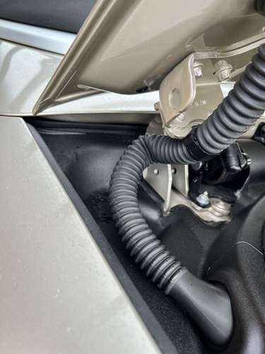

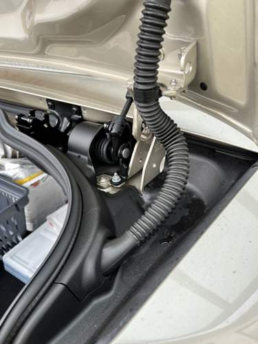

Hier betriffts eine E Klasse, C238 sprich das Coupe der 213er Generation. Auto hat Keyless.
Aus dem nichts liess sich die Heckklappe nicht mehr öffnen, weder Schlüssel, Stern noch von innen.
Von innen notentriegelt, Abdeckung abgenommen und analysiert. Kabel sahen gut aus, Knöpfe funktionierten zum automatischen Schliessen. Dachte das Schloss wäre defekt, neues Schloss montiert, liess sich nach Verriegelung des Kofferraums öffnen, doch dann funktionierte es wieder nicht!
Es liegt !nicht! am Schloss, auch das alte, originale funktioniert. Sobald ich aber das Fahrzeug zentral verriegele per Schlüssel, lässt sich der Kofferraum nicht mehr öffnen! Er rastet ein, öffnet aber nicht, bleibt verriegelt.
Folglich kann ich den Kofferraum nach anbinden des Schlosses (wenn ich den Stecker entferne und wieder anbringe) solange noch öffnen, wie ich das Auto nicht abschliesse.
Irgend jemand eine Idee was hier falsch läuft? Bin gerade etwas ratlos. Die Zentralverriegelung verriegelt die Heckklappe, öffnet sie aber nicht.
Was vielleicht noch erwähnenswert ist: ein paar Wochen davor hat die Heckklappe begonnen nicht richtig einzurasten beim Verschliessen, musste mit der Hand nachlegen, sonst wollte sie nicht einrasten. Die Federn habe ich nachgespannt, brachte aber nichts.

Schon mal die Anschluss-Kabel geprüft? Könnte ein "fast"-Kabelbruch oder Wackelkontakt da drin sein. Die Führung ist ziemlich eng und das hatte hier schon einmal jemand geschrieben:gehabt.
Würde ebenfalls auf einen Kabelbruch tippen. War hier schon oft Thema beim Coupé.

Bei mir ist da eigentlich alles hinter Plastik. Muss noch genauer inspizieren aber eigentlich kommt da Strom an den Stecker zum Schloss, hab ich mit dem Spannungsmesser überprüft.

Ob Strom ankommt, hast Du ja bei offener Klappe geprüft. Aber wie ist es bei geschlossener Klappe? Das ist ja gerade der Gag beim Kabelbruch...
Hatte gerade das Problem mit Kabelbruch in Kofferraumklappe C238. Kofferraum war nicht manuell zu öffnen aber mit Fernbedienung und Kennzeichenleuchte ging nicht. Direkt bei Mercedes gewesen. 3 Kabel gebrochen, wurden mit Kabelsteckhülsen verbunden und gelötet. 390,74 € !!!!!!!!!!!!

Es gibt das Problem, dass bei Regen Wasser an der Deckelführung langläuft und dann untern im Schloss verschwindet. Wäre ein Konstruktionsproblem bei dem Auto.
