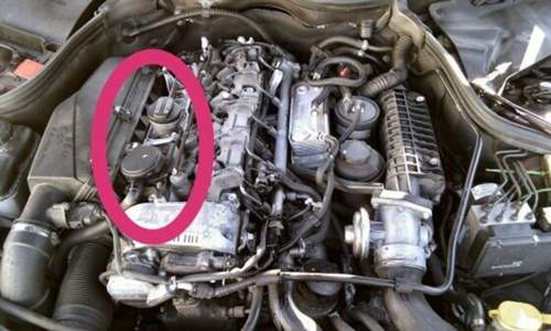

und was für einen Motor seht man da? 271 ?
Mein Motor ist ein M271. Cool danke Wolfgang 🙂

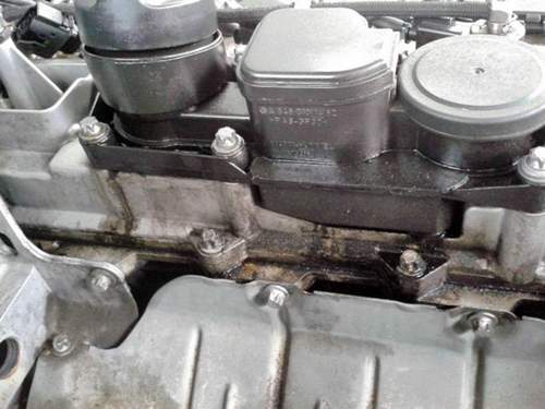

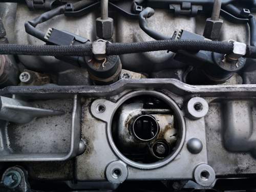

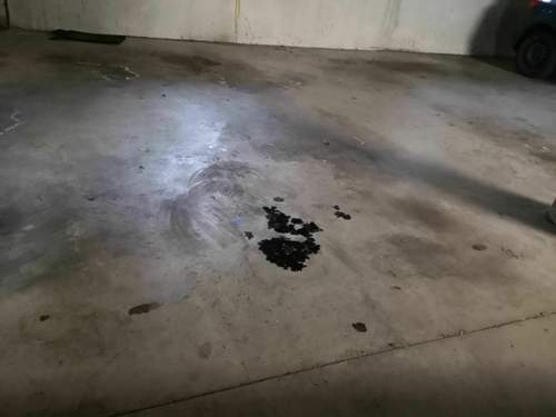

Ich verliere Öl aus dem Motorraum. (Bild 1)

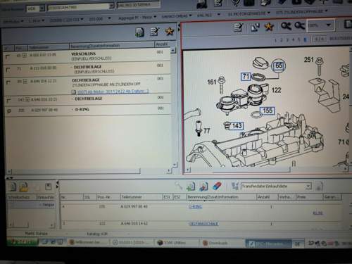

Mein Mechaniker sagt ich soll die kurbelgehäuseentlüftung Wechseln mit der Teilenummer A6460101462. (Bild 2)
Was mich stutzig macht ist, dass das Öl von der anderen Seite tropft und nicht von der Seite wo die kurbelgehäuseentlüftung ist.
Bild 3 ist da wo das kurbelgehäuseentlüftung liegt.

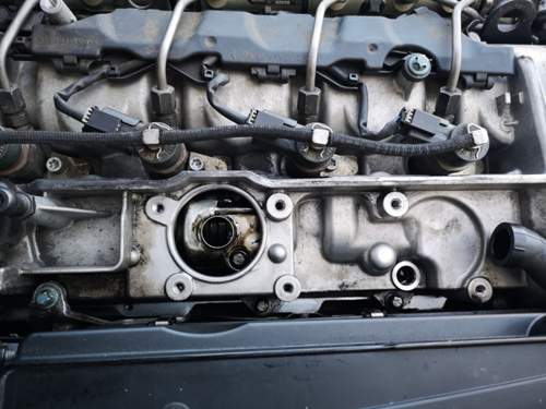

Bild 4 und Bild 5 ist da wo es voller Öl ist.

Wenn Öl tropft, dann tropft es erstmal auf die Glasfaserverkleidung unter dem Motor. Dort läuft es hin wo es will und tropft dann auf den Boden.
Die KGE ist bei alten Motoren immer bisle voll Öl. Das liegt am erhöhten KG Druck.
Wenn es aber richtig Öl rausdrückt, dann liegt es Schaden vor. Vermutlich Kolben oder Kolbenringe.

Wenn auf der Seite Öl tropft dann liegt es "hoffentlich" nur an ausgeschlagenen EKAS Klappen (Einlasskanalabschaltung) in der Ansaugbrücke. Diese dichten dann nach unten hin im Bereich der Anlenkung nicht mehr ab und ein Teil der Ladeluft zusammen mit ÖL aus der Kurbelwellengehäuseentlüftung entweicht und tropft herunter. Das lässt ein Blick auf die Bilder vermuten, damit kann man aber noch ne gute Weile herumfahren.
Auch denkbar und bei hohen Laufleistungen häufig defekt ist die Dichtung vom Wärmetauscher Öl/ Wasser, das "geriffelte" Aluteil auf dem Foto unter dem Ölfilter. Die Dichtung ist aus Silikon, kostet 2,80 aber der Einbauaufwand ist immens, die gesamte Ansaugbrücke muss dafür raus.
Ich kann es dir so genau schreiben weil ich es gerade hinter mit habe, Tausch der Ansaugbrücke (EKAS Klappen ausgeschlagen, EKAS Stellmotor defekt) und eben diese Dichtung am Wärmetauscher / Ölkühler undicht.
