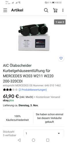

Bei ebay für, siehe Bild günstig zu kaufen.
Screenshot-20201029-003217-com-ebay-mobile

Beim C270CDI kostet die Kurbelgehäuseentlüftung 22,72€ bei Ebay
https://www.ebay.de/.../391713978269?...
Habe bei mir dieses Teil eingebaut, funktioniert einwandfrei, der Turbo
schmeißt weniger Öl raus. Für so wenig Geld sollte jeder C270CDI Fahrer
einen Austausch vornehmen.
