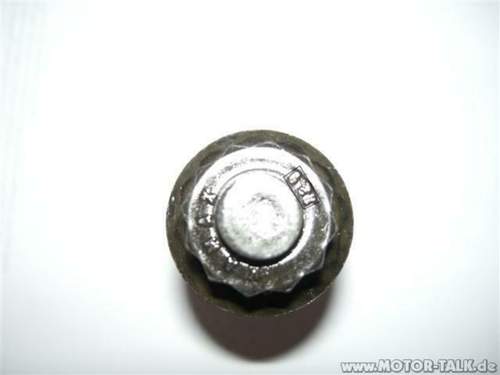

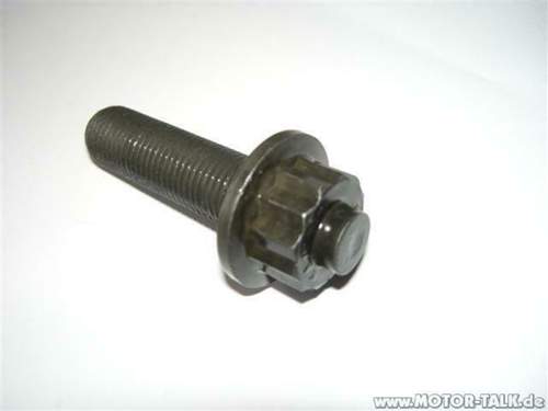

Ich denke, Dein Auto steht schon in der Werkstatt. Dann warte doch erstmal ab,
was die dazu sagen und ob sie es machen können. Neben dem Ersatz der
Riemenscheibe sollte natürlich auch die  von VW aus diesem Grund geänderte
KW-Schraube mit der Festigkeit 12.8 verwendet werden.
Gruß Eiche.
Kwschraube-12-8
Kwschraube-8-8
