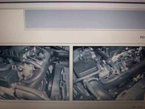

@Dynastie90 schrieb am 1. April 2023 um 22:04:59 Uhr:
Bei mir ist die Regenerierleitung im oberen Bereich beim Saugrohr gebrochen und muss gewechselt werden. Muss ich die Ansaugbrücke dafür auch demontieren?
Zudem habe ich seit kurzem den Fehler "Heizelement Kurbelgehäuseentlüftung" im Fehlerspeicher, finde aber dieses Heizelement nicht im Teilekatalog von Mercedes. Ich sehe nur die Entlüftung und die Regenerierleitungen. Kann mir da jemand einen Tipp geben wo das Teil sitzt?
Gruß Patrick
Hallo Patrick
Stelle bitte einmal ein Foto von deinem Motor ohne Abdeckung und der defekten Leitung ein.
Deiner hat die Sekundärluftpumpe verbaut?
Ohne Sekundärluftpumpe und Montage von oben:
Reicht es zur Erneuerung der Regenerierleitung wenn man die Drosselklappe demontiert. Dann benötigt man nur noch Hebammenfinger um die Verriegelung der Regenerierleitung dort unten zu lösen.
Wenn aber der untere Steckanschluss am Ansaugkrümner abgebrochen ist, muss eine Schraube (ich glaube es war eine 25erTorx) entfernt werden.

Anbei die Bilder von meinem S212 250cgi (M271 evo) mit einer Laufleistung von etwa 220000 km.
Na ja, laut Teilekatalog soll da eine Luftpumpe verbaut sein. Müsste erst den Luftfilterkasten ausbauen um diese sehen zu können, sofern diese auch tatsächlich verbaut ist. Man kann einfach nicht sehen, wo die Leitung lang läuft...
@Dynastie90 schrieb am 2. April 2023 um 22:55:06 Uhr:
@Gremmel:
Ich hatte dich gebeten die Motorabdeckung zu entfernen und dann ein Foto von dem Motor zu schießen. In deinen Fotos fehlt leider ohne die Abdeckung der hintere Teil des Motors also der zur Windschutzscheibe.
Dann sieht man wenn verbaut die quer über der Ventilhaube verlegte Verrohrung und auch noch weitere obere Teile der Sekundärlufteinblasung.
Dafür muss man also nicht den Luftfilterkasten ausbauen.
Das gebrochene Rohr endet kurz hinter der Drosselklappe und kann damit wie bereits beschrieben ohne Demontage des Ansaugtracktes erneuert werden.
Für eine Reperatur hilft dir da oben aber auch ein Stück ölbeständiger Schlauch (kein durchsichtiger Aquariumschlauch den hier manche schon dafür benutzt haben) und 2 Schellen.
Stelle bitte einmal den Fehlercode von dem angeblich defekten Heizelement ein. Ich vermute du hast den Fehler mit so einem günstigen OBD Adapter ausgelesen und dann im Netz nach dem Fehlertext gesucht.
Ich kenne bei dem Motor nur ein Heizelement in dem Kennfeld Kühlwasserthermostaten. Den Thermostaten hast du, da er auf deinen Fotos so sauber ist, doch sicher gerade erst erneuert oder nicht?
Hast du dabei nur einen Stecker wieder aufgesteckt? Es sind aber zwei Stück an dem Thermostaten.
Außerdem ist unten in der Nähe des Turbos auf der Rückseite des dicken Saugrohres ein Stecker. Wurde der vielleicht vergessen wieder anzustecken?
Anscheinend fehlt in der Einführungsschrift für den M271 EVO dieses Bauteil.

Nach ein bißchen Suche im WIS gibt es für betroffene Fahrzeuge einen Nachrüstsatz "beheizte Motorentlüftung". Ist anscheinend ein anderes Ansaugrohr mit Heizelement.
Wird direkt daneben an dem Absperrventil der Heizung angeschlossen und sitzt dann wenn ich die Fotos richtig deute, oben auf dem dicken Ansaugrohr wo du die Regenerierleitung zerstört hast.
Aber schaue dir selbst die eingestellten Fotos an.
Hast du das Ansaugrohr auch erneuert und ein falsches eingebaut?
Ist sowieso nicht alles wieder so professionell zusammengebaut worden. Daneben der kurze Schlauch und das Rohr der Motorentlüftung hat extra Markierungen und ist für mich 90° verdreht montiert worden.
Einbauort 1/2
Legende Einbauanleitung
Einbauort 2/2
So jetzt habe ich mir auch noch die Arbeit gemacht nach der Teilenummer A2710181300 also von der Regenerierleitung von unserem 200CGI Code 801 der 100%ig keine Sekundärluftpumpe verbaut hat zu suchen.
Diese Leitung ist bei unserem 100%ig kurz hinter der Drosselklappe aufgesteckt. Also dort genauso verriegelt wie auch oben auf dem Ansaugrohr.
Es gibt im EPC bei verbauter Luftpumpe auch keine andere Regenerierleitung.
Das einzige gezeigte Bild und der Text im EPC ist für unseren falsch!
Im Link im Bild 2 sieht man oben links die Stelle wo die Leitung an dem festgeschraubten Anschluss aufgesteckt werden muss: https://www.ebay.de/itm/165770505328?...
Direkt links daneben ist die Drosselklape mit Stutzen mit 4 Schrauben befestigt.
Anschluß Regenerierleitung
Lasse dir wenn du den Fehler nicht findest die Kurbelgehäuseentlüftungsheizung mit Vediamo aus dem MSG also dem SIM271DE20 rauscodieren.
MSG Vediamo

Nach langer Suche habe ich nochmal alle Steckverbindung überprüft. Obwohl ich mir sicher war, alles vernünftig verdrahtet zu haben, habe ich tatsächlich den Stecker nicht korrekt gesteckt. *Schande über mein Haupt* 🙄
Von oben sah man zwar, dass der Stecker gesteckt war, aber er war nicht richtig eingerastet, da ein Gummischlauch dort gegen drückte.
Somit ist der Fehler nun auch verschwunden.
