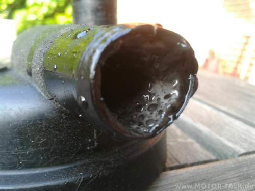

ich habe heute mal die Kurbelgehäuseentlüftung (das Kunststoffteil mit dem Schlauch, welches auf dem Ventildeckel sitzt) abgebaut. Dabei ist mir aufgefallen, dass das Teil von innen an den Öffnungen total verölt ist. Bzw. das ist so irgendwie "schlammig" und etwas gräulich.
woran kann das liegen? Kann man das Teil reinigen oder muss das gewechselt werden?

Dein Abscheider ist, insbesondere bei Kurzstrecken, mit der kälteste Punkt am Auto. Hier wird sich also, neben dem Öldeckel bei anderen PKWs das meiste Kondenswasser ansammeln und zeigen. Am besten einmal richtig warm fahren, wenn du bisher eher Kurzstrecken gefahren bist. Fährst du aber eh schon Langstrecke, dann wird der benannte Wasserverlust tatsächlich ins Öl gehen, dann besteht absoluter Handlungsbedarf.

Ölnebel in der Entlüftung ist normal, mal mehr, mal weniger. Sollte sich Druck im KWG aufbauen,
wird dieser hier abgebaut, eventuell mit etwas Öl, welches mitgerissen wird.

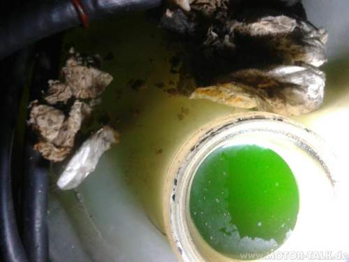

so, jetzt noch das: "...auf den Druckbehälter über den Einfülldeckel ca. 1-2bar druck vorgeben..."
also, 1-2bar kann ich "besorgen". aber wo soll ich die 1-2 bar ansetzen? ist mit einfülldeckel der gemeint, der hinter der nummernschildklappe sitzt? da wo ich das kühlwasser einkippe?
nee, in diesem Fall ist der Einfülldeckel nicht im Nachfüllbehälter, sondern der des Druckbehälters ist gemeint, also der Blaue.
(Völlig gemein, unlogisch und wohl auch verwirrend)
Zieh den Schlauch vom Deckel ab und gib darüber Druck drauf. Das Ventil im Deckel öffnet IMHO bei 1,3 bar. Der Rest-Druck sollte dann im System gehalten werden.
achso. zum verständniss. wenn im kühlwasserkreislauf ein unterdruck entsteht - von 1,5bar - öffnet der deckel und durch den weiteren unterdruck zieht er wasser an. richtig?
fast, aber langsam machts spaß 😎

guten morgen,
ich habe etwas unterstützung bekommen und er meinte, dass aufgrund der kurzstecken-pendellei das kondeswasser mit öl sei. und das thema mit dem kühlwasser (was hier aber nicht hingehört), wollte er sich die nächsten tage anschauen.
trotzdem danke für eure hilfe und geduld...
