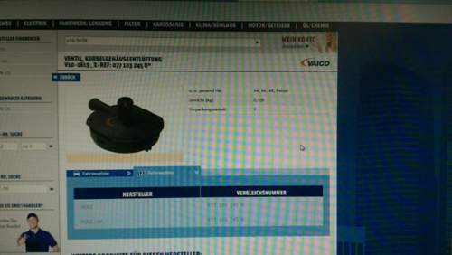

Hi ,
habe auch mal meine KGE vorsorglich getauscht gegen die von Vaico (V10-1619). Was interessant ist Vaico führt als Vergleichs Nr. 077 103 245 B aber gibt als Passendes Fahrzeug nur den A8 d2 3,7l an.
Habe das Teil einfach mal auf Risiko bestellt.
Äußerlich sieht es fast gleich aus wie das Original Teil von 2004.
Es hat super gepasst und scheint zu Funktionieren.
Anbei habe ich euch noch ein paar Bilder angehängt!
Beim zweiten sieht ihr die Vaico neben der Originalen.(Der größen Unterschied sieht nur auf dem Bild so aus)
Fahrzeug A8 4,2l BFM 2004,
Ca. 94000km hatte die alte KGE runter.

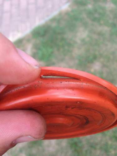

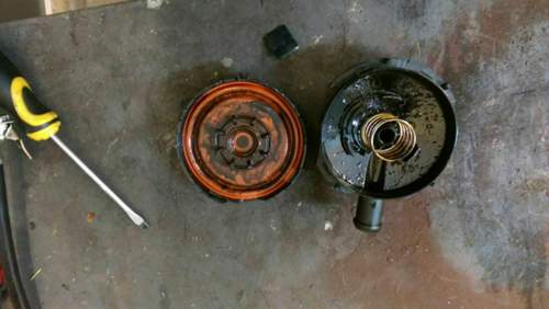

Habe mal ne Frage zur Funktionsweise des Ventil.
Habe meins auch kürzlich getauscht.
Nachdem ich das alte Ventil zerforscht habe, vermute ich das es geschlossen ist wenn der Motor läuft und Unterdruck auf der einen Seite anliegt (Ansaugtrakt). Erst wenn im Kurbelgehäuse ein gewisser Druck entsteht öffnet es kurzzeitig und die Öldämpfe werden abgesaugt.
Liege ich damit richtig?
Kann man das nicht mal altmodisch mit pusten und saugen prüfen. Ist ja immerhin noch nen Ventil 😉 wollte meins nämlich grad mal unter die Lupe nehmen.

Meins kann doch aber nicht schon wieder defekt sein ...oder kann es doch sein da ich 1 jahr unterdruck probleme hatte ...so das es davon einen weg bekommen hat

@AudiS6Avant84 habe ein neues gekauft hatte dann beim wechsel gesehen das dass alte heile war ...das alte war nicht so korrekt eingebaut und durch die Vibrationen ect im motor hatte es sich etwas gelöst ...neues rein fest gezogen .. ende und ruhe
Danke für den Tip mit der Alternative von Vaico.
Das Teil kostet ein Drittel vom Original, wenn man die beiden jedoch direkt nebeneinander vergleicht, gibt es keinerlei Unterschiede. Feder und Farbe der Membran auch identisch. Wenn das mal nicht der gleiche Hersteller ist....
Austausch in 10 Minuten erledigt und das Surren, Vibrieren und Pfiepen ist vorbei.
