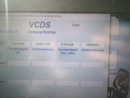

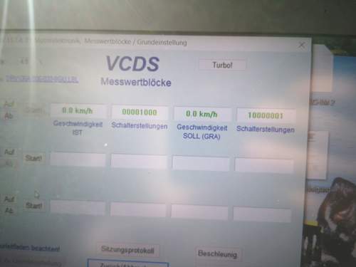

Bei mir schaltet der Tempomat (GRA) nicht ab wenn ich die Kupplung betätige. Einen klassischen Kupplungspedalschalter gibt es ja nicht. Er hat im Motorraum am Geberzylinder einen Sensor sitzen.
Wenn ich diesen im MSG mittels VCDS auslese, MWB 66, zeigt er mir im 2ten Feld 00010000 bei nicht betätigtem Kupplungspedal an. Betätige ich das Pedal erscheint 00011000. Ist es normal, daß bei unbetätigtem Pedal dort eine 1 steht und müsste die dann nicht zur 0 werden bei Betätigung?
Sollwert zeigt mir VCDS in diesem Feld leider nicht an.

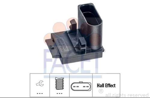

Kann man den Sensor tauschen ohne den Geberzylinder auszubauen?

Laut Plan 7/4 hat der Kupplungspositionsgeber G476 Verbindung zum Motorsteuergerät J623, zum Bordnetzsteuergerät (J519), zur Masseverbindung 7 im Hauptleitungsstrang und zur Sicherung SB22 (5A, E-Box Low, im Motorraum links).
Kupplungspositionsgeber(G476) aus und einbauen:
Ausbauen:
– Abdeckung über der Batterie ausbauen, dazu die Entriegelungstaste drücken.
– Masseleitung an der Batterie bei ausgeschalteter Zündung abklemmen.
– Batterie ausbauen.
– Komplettes Luftfiltergehäuse ausbauen
– Batterieträger ausbauen.
– Elektrische Steckverbindung trennen.
– Kupplungspositionsgeber (G476) am Kupplungs-Geberzylinder abclipsen und abnehmen
Einbauen:
Der Einbau erfolgt in umgekehrter Reihenfolge.
– Kupplungspositionsgeber (G476) am Kupplungs-Geberzylinder einsetzen und verrasten.
– Elektrische Steckverbindung verbinden.

Ist das 001000 bei unbestätigtem Pedal normal? Sobald ich das Pedal betätige, springt die Anzeige auf 001100 ohne Verzögerung. Dann wäre der Sensor ja in Ordnung.

Denke mal die Werte sind normal...
0 = Pedal unbetätigt, Strom weg
1 = Pedal betätigt, Strom da
So funktioniert Digitaltechnik ;-)

Korrekt, ist Sollfunktion.

Jupp. Das ist verständlich. Nur verstehe ich dann nicht, das die erste 1 unverändert bleibt bei Pedal betätigt / unbetätigt. Aber vielleicht zeigt die erste 1 ja auch an, daß die Stromversorgung vorhanden ist. Blöde, daß in diesem Feld bei VCDS keine Sollwerte angezeigt werden.

Das liegt daran, dass die andere 1 ein anderes Bit ist. Was die aussagt, weiß ich aber nicht. 🙂
