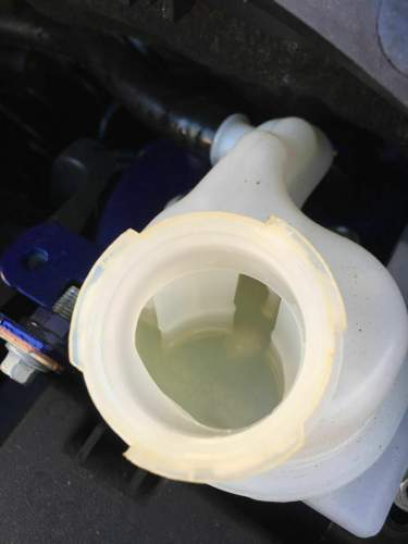

@vanguardboy Danke für die Antwort. Habe eben mal nachgesehen, am Getriebe, Hauptbremszylinder und den Bremssätteln scheint alles dicht zu sein, da ich keine Feuchtigkeit fühlen oder sehen konnte. Der Flüssigkeitsstand scheint auch nicht weiter gesunken zu sein (bin jetzt bei 1.200km).
Was würde denn gegen die Theorie mit der Luft in den Leitungen sprechen? Beim Kühlmittelsystem gibt es sowas ja auch spontan bei Neuwagen, wenn in irgendeiner Leitungswindung eine Luftblase festsitzt - ist zwar eine andere Flüssigkeit, steht aber ebenfalls unter nicht unerheblichem Druck.
Edit: Müsste nicht auch eine Fehlermeldung im Kombiinstrument erfolgen, wenn der Bremsflüssigkeitsstand einen kritischen Punkt erreicht? Bei einer Undichtigkeit im System müsste das ja dann früher oder später ohnehin der Fall sein. Die Frage ist daher nun eher: Besteht tatsächlich Handlungsbedarf, wenn sich der Schleifpunkt der Kupplung ein Mal - zwar deutlich spürbar, aber ohne weitere Nebeneffekte - verändert hat? Habe mal ein Bild vom Bremsflüssigkeitsstand im Ausgleichsbehälter verlinkt.

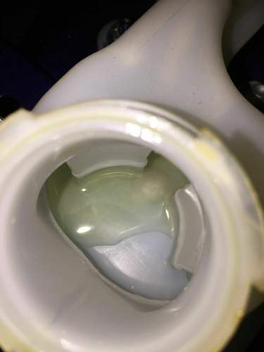

Ich möchte mich noch einmal zurückmelden, mit der Auflösung dieser seltsamen Geschichte. Mittlerweile habe ich über 6.000km auf der Uhr, und habe letztlich festgestellt, dass der Ausgleichsbehälter so leer war, dass man auf den Behälterboden blicken konnte (siehe Bild). Daher habe ich nochmal alles auf Undichtigkeiten kontrolliert: Hauptbremszylinder, Bremsleitungen, Kupplung, Bremssättel, ABS-Block, Bremskraftverstärker und so weiter und so fort, alles ohne Ergebnis. Habe also eine Ladung DOT4 nachgefüllt und habe einen Termin beim Freundlichen ausgemacht, wo dann die Auflösung des Rätsels kam, wobei ich mir dann ziemlich blöd vorkam:
Der Ausgleichsbehälter ist zweigeteilt! Unterm Strich bedeutet das, dass noch ein zweiter Ausgleichbehälter am Hauptbremszylinder sitzt. Da dieser aber kaum zu erreichen ist, gibt es noch den zweiten Behälter, der vom Motorraum aus direkt ins Auge sticht und den ich auch abfotographiert habe, und dieser fungiert sozusagen nur als Einfüllstutzen für die Bremsflüssigkeit. Nun kommt der springende Punkt: die MIN-Markierung befindet sich am unteren, schlecht einsehbaren Ausgleichsbehälter, was bedeutet, dass der obere Behälter sogar komplett leer sein darf, was durch den fortschreitenden Verschleiß der Bremsen wohl auch passieren wird.
Doch woher kam nun der plötzlich veränderte Schleifpunkt der Kupplung? Nunja, man kann natürlich jetzt nur noch mutmaßen, aber der Meister stimmt mir zu, dass wohl eine etwas größere Luftblase im System gewesen sein muss, die sich dann im Fahrbetrieb ihren Weg durchs Bremssystem gebahnt hat. Entlüften werde ich aber nicht, das kommt sowieso demnächst bei der ersten Inspektion 😉
