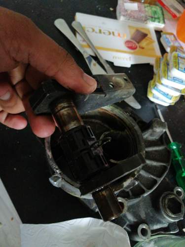

Du kannst du kupplung neu einstellen abgewissen grad... Falls das Getriebe wie Duw, DSB, Duu konstruiert ist, du machst Das Getriebe Deckel auf und den nehme zylinder abschrauben vom Getriebe...den ausrückhebel hast Zähne und durch die kannst du die kupplung einstellen Ausrückhebel.... Wichtig der nehmerzlyinder muss schon en wenig druck aufbauen bzw druck da gegen zu drücken.... Tut mir leid kann es nicht so gut erklären hoffe die fotos helfen dir weiter
15588651822523872651852015659107
15588651931954883641799668022607
15588652181681702594544053187789
Da die Verzahnung einen "Doppelzahn" hat ist das umsetzen nicht möglich. Zu sehen im 4. Bild.
