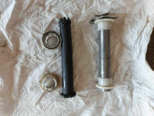

Jetzt die Feder lösen und von rechts nach links den Plastikbolzen raustreiben dann kann man die weißen Buchsen raushebeln das sind die Übeltäter laut dem Dreher ein schlechter kunstoff 12.)
13.) Die alten und neuen Buchsen
14/15.) Info zum kunstoff der z.b. für die Gleisketten in der Achterbahn benutzt wird
Zusammenbau umgekehrte Reihenfolge

Hallo Tom535i, versuche es gerade anderster zu lösen.
Hab auf ebay ein Pedalwerk für 41,50€ gekauft um zu prüfen ob der Bolzen und Hülsen vom Bremspedal passen und diese sind identisch.
Bolzen mit Hülsen vom Bremspedal getauscht und das Spiel war weg am Kupplungspedal.
Bin heute beim FOH und lass dieses montieren ( könnte sein das sie heute nicht dazu kommt ) werde aber berichten.
AW sollten ca.2- 2,5st. sein.

Moin PWerner, wo hast du den Bolzen herbekommen? Bräuchte ebenfalls einen, finde bloß nichts.
Wie geschrieben, hab ein kompl. Pedalwerk von Ebay gekauft und hab den Bolzen mit Hülsen vom Bremspedal genommen.
Diese lass ich heute von FOH in mein Pedalwerk einbauen, hab dies vorher getestet beim dem was ich bei ebay gekauft habe und es passt.
Achso, also passt der Bolzen vom Bremspedal auf das Kupplungspedal, gut zu wissen.
Werde berichten wenn der Umbau fertig ist und was an kosten angefallen sind.
Ich glaube es hat mal jemand nur den Bolzen vom Innenraum aus getauscht, wäre Interessant einfach den Bremsbolzen durch den Kupplungs zu ersetzen. Müsste ja mit Fummelei zu machen sein.
Oder Bolzen raus, geh zu meinem Dreher in der Firma und mach mir einen Bolzen mit etwas Übermass und dann anpassen. Man kann sicher so die ausgenudelten Hülsen etwas kaschieren, der Bolzen (etwas Banana sieht er aus) auf deinem Bild sieht nämlich nicht abgenutzt aus, also vermute ich werden die weißen Buchsen oval....
Oder wie bei manch Fahrrad am Bremshebel..einfach statt dem Bolzen einen Bolzen mit Gewinde am Schluss und aussen eine Mutter montieren, laut Fotos müsste Platz sein.
Danach Fester ziehen wenn zuviel Spiel oder lockerer falls Pedal streng geht, wäre somit einstellbar.
Man quetscht quasi das Pedal dann zwischen den Laschen ein. Geht sicher auch.
Soeben eine positive Nachricht von meinem FOH erhalten. Bolzen und Hülsen inkl. einer neuer Rückholfeder sind verbaut und Probefahrt war erfolgreich.

Habe nun Wellenquellen da kostet Edelstahl D 12er 65 mm lang 4,30 € und geht mm weise in BEIDEN DIMENSIONEN bis 14er Durchmesser Länge 75 mm für 5,80 € Mit Splintsicherung!! Heisst ich brauch noch eine Unterlagscheibe aber Stückweise lieferbar.
Selbstschmierende Gleitlager mit Rand aus Bronze 14/20 kostet das Stück um 80 Cent. Auch alle Dimensionen zu bekommen!!!
Das teuerste sind die Versandkosten und Mindermengenzuschlag das kommt halt noch drauf, aber um den Preis kann mir mein Dreher aus dem Mopedforum die Teile nicht herstellen.
Jetzt werd ich mal in nächster Zeit den Kunststoffbolzen samt Lager ausbauen & vermessen. Für den Preis werd ich das Pedal nicht wackeln lassen.
