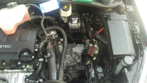

1.). Motorraum normalzustand Batterie batteriekasten Wasserbehälter ausbauen 2.)
Bremssteuerblock die 3 schrauben lösen das er bewegbar ist
3.)rechts vom bremskraftverstärker auf ein und fünf Uhr die beiden schrauben lösen die gehen in den pedalblock in den innenraum
4.)links hinter dem bremskraftverstärker (sitzt beschissen) mit einem ringschlüssel die schraube lösen

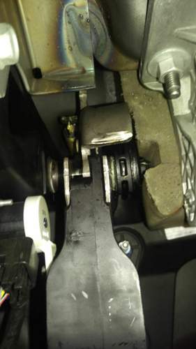

Dann schauen das der Pedalblock locker ist wenn nicht zwei Muttern waren links unten und rechts beim Gaspedal dann den kupplungspedalbewegubgssensor kleine schraube von links ausbauen und den Block über die lenksäule rausholen

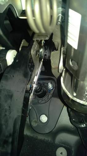

Jetzt die Feder lösen und von rechts nach links den Plastikbolzen raustreiben dann kann man die weißen Buchsen raushebeln das sind die Übeltäter laut dem Dreher ein schlechter kunstoff 12.)
13.) Die alten und neuen Buchsen
14/15.) Info zum kunstoff der z.b. für die Gleisketten in der Achterbahn benutzt wird
