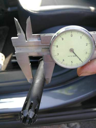

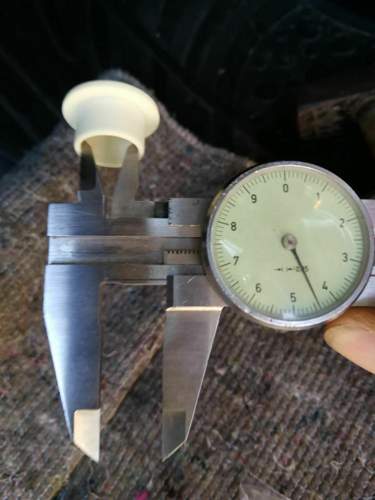

Was heißt quietschen? Meins hat bei warmen Wetter immer geknarzt wie Sau. Habe heute die neuen eingebaut. Ging leichter als ich dachte. Das Spiel ist weniger geworden, aber nicht ganz weg. Weiß jemand das original Maß vom Bolzen? Habe mal alles vermessen, da fällt mir ein unterschied von 4 Zehntel auf. Ist das normal, weil es sonst zu stamm wäre?

0,4mm sind ja auf die Hebellänge paar Millimeter.

Ja, das ist die große Frage . Im Ruhezustand ist es jetzt ziemlich starr. Wenn man es tritt, wackelt es schon noch seitlich hin und her. Als Grund sehe ich da die verschiedenen Maße. Es ist aber schon weniger geworden, das muss man sagen. Mir ist das knarzen schon fast wichtiger 😉 Also die alten Buchsen weisen schon deutliche Gebrauchsspuren auf. Habe die auch mal vermessen, aber komischerweise weichen die Maße nur sehr gering von den neuen ab. Ich weiß auch nicht..... Vll mach ich den Bolzen noch neu...
Hm das ist ja komisch das es trotzdem noch deutlich wackelt. Hatte gehofft geht weg. Naja wechseln werde ich trotzdem.
Wäre super, wenn du dich dann mal eben meldest. Vll schaffst du es ja auch, deine Buchsen und vor allem den Bolzen zu messen. Dann wäre ich auch ein Stückchen weiter.
