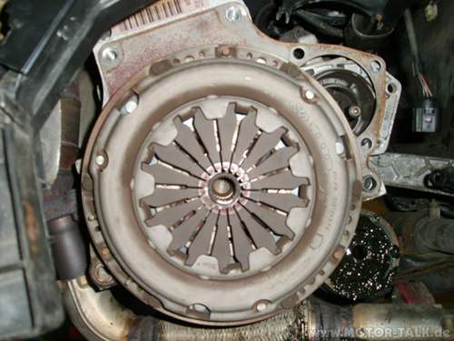

Hab vor einem Jahr bei meinem Seat das Getriebe gewechselt. Vor meiner Garage, mit kleinem Rangierwagenheber, sonst normalem Werkzeug (Knarrenkasten, Ring und Maulschlüssel, 8 er Vielzahn für die Gelenkwellen) War in ca 3 1/2 Std erledigt. Ist allerdings quälkram, ne Hebebühne ist dann Optimal. Die Kupplung ab und anbauen dauert auch noch mal ne 1/2 Std, die muß dann allerdings zentriert werden.

Das Zentrieren bevor man die Druckplatte anzieht, wird normalerweise mit einem Zentrierdorn gemacht. Wenn man den nicht hat, gehts auch Pi mal Auge. Beim Foto vorher, genau gerade auf die Kupplung schauen. Die Verzahnung der Kupplungsscheibe muß mittig sitzen. Die noch leicht verschiebbare Scheibe mit Schraubenzieher ausrichten, dann die Druckplatte über Kreuz festziehen. So gesehen ganz einfach.

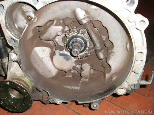

Zum lernen: Beim Einbau des Ausrücklagers, Führung reinigen, mit Fett einsetzen. Auch die Messingbuchse vom Anlasser mit Fett füllen.
