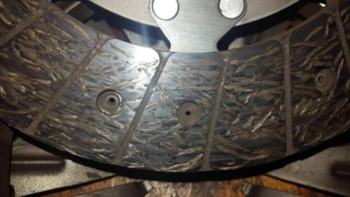

Hallo zusammen.
Ich krieg das Auto morgen wieder, die alte Kupplungsscheibe, Druckplatte und Lager hab ich mir extra aufheben lassen, weil ich das "Beweisstück" ebenfalls noch selber genauer ansehen will. Die Kupplung hab ich selber noch nicht gesehen, das sind nur die Bilder, die mir die Werkstatt via Mail gesendet hat. Sobald ich die Kupplung habe, gehe ich damit zu meiner Hauswerkstatt, und lass die mal von meinen Mechanikern ansehen. Bin neugierig, was die dazu sagen. Mein Auto steht nur deshalb in der Ford Werkstätte, weil ich davon ausgegangen bin, dass eine defekte Druckplatte das Problem verursacht hat und sich dann die Ford Werkstätte kulant zeigt.
Übrigends: Die Kupplung ist nicht gerutscht und es gab auch keinen Kupplungsgeruch beim Fahren. Die Gänge gingen zwar zum Schluss etwas schwerer rein, aber sonst war da kein Problem. Auch wenn das Pedal nach dem Durchtreten unten blieb, war der Kraftschluss gegeben und das Auto konnte fahren.
Hier nochmal ein Detailbild
Kupplung3
Guck dir mal ne neue Kupplungsscheibe an. Die auf dem Bild sieht genau so aus.
Sieht genau wie meine noch recht gut aus.
@Doppelhelixxx schrieb am 26. November 2015 um 16:59:50 Uhr:
Schaut gut aus.
Danke für die Antworten.
Bin gespannt, was die bei Ford sagen werden wenn sich herausstellt, dass die Kupplungsscheibe gar nicht so verschlissen ist und somit die Ursache des Pedalproblems vermutlich ganz ein anderes ist. Ich glaub einfach, die suchen sich einen Verschleißteil damit der Kunde die Reparatur zahlt und nicht Ford. Bin aber nicht bereit, für Entwicklungsfehler der Ingenieure in die Kasse zu greifen. Wenn die bei der Werkstatt mir da nicht entgegenkommen, schreib ich ein "gepfeffertes" Mail nach Wien in die Zentrale. Rechtsschutzversicherung hab ich auch noch.
Messe die Kupplungsscheibe aus bzw lasse sie ausmessen und frage woanders nach ob eine Scheibe die neu 12 mm dicke hat mit 9-10 mm verschlissen ist wenn pro Seite noch 2,5 mm bis zu den Nieten fehlen
(verwende aber die richtigen Zahlen) (Notfalls beim Verbraucherschutz/TV-Sendung)

Da bin ich wieder. Nach langem und lästigem Mail und Telefonverkehr mit dem Ford Kundendienst und der Androhung, dass ich den ganzen Fall an einen Rechtsanwalt übergebe, hat Ford nun doch eingelenkt. Sie konnten an der Kupplungsscheibe KEINEN Schaden oder gar Verschleiß feststellen. Somit ist also die Kupplungsscheibe und somit mein Fahrstiel "aus dem Schneider". War aber von Anfang an klar. Nur die Ford Werkstätte wollte das nicht wahr haben und mir die Reparatur anhängen! Da ich mir das aber nicht gefallen lassen habe, und ich den Kundendienst damit mehrfach "nervte" und die Sachlage genau geschildert und somit klar und schlüssig erklären konnte, haben die endlich mal reagiert. Haben die Teile, die ich ihnen zusenden musste, geprüft und für in Ordnung befunden. Somit musste die Ford Werkstätte die Rechnung über den "erweiterten Garantiefall" einreichen. Hab bis heute zwar noch kein Geld refundiert bekommen, aber zumindest die Zusage, dieses noch zu tun. Es freut mich natürlich, dass ich die 1267,- Euro zurückbekomme. Hätte die Ford Werkstätte aber gleich entsprechend gehandelt, wäre die ganze "Scheiße" ohne Probleme abgehandelt worden.
