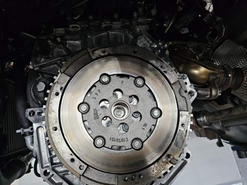

Hallo ich fahre einen Renault Kangoo 1,5 dci bj 2009 103 ps
K9K806 kw0F
Ich habe das Problem das der wagen aufeinmal nicht mehr färt
Wenn ich die Kupplung träte höre ich geräusche dan sind sie wieder weg und mal da , wenn die Geräusche nicht mehr zu hören sind schalte ich auf denn ersten gang und lasse die kupplung kommen dann hört man die Geräusche noch extremer aber der wagen fährt nicht . Also da ist der nehmer zylinder wo das lagersitzt bestimmt kaputt und denke auch das die Kupplungsscheibe auch kaputt ist da keine kraftübertragung stattfindet . Hatte jemand schonmal das elbe problem wenn ja was war alles kaputt . Ich habe jetzt ein kuplungssatz bestellt ohne schwungrad ich hoffe die ist heile geblieben.
Muss man erstmal alles runter nehmen damit man sieht was da sache ist natürlich . Aber vieleicht kann mir ja einer einen tipp geben schomal wenn jemand schon die Erfahrung hatte dann kann ich bevor ich anfange zusätzlich noch teile bestellen was ich eventuell noch gebrauchen könnte .

Das ZMS prüfst Du bei Ausbau des Getriebes und kannst Du an der Verzahnung bewegen und dies ist auch richtig nur wenn es sich 45 Grad hin und herdrehenlässt dann ist es ausgeschlagen. Im schlimmsten Fall ist es auch noch verdreht und die Innentorxschrauben sind versetzt zum Schwungrad dann müsste man alles ausbohren wegflexen der Bolzen um es herauszubekommen deswegen hoffe dass es i.o ist und nichts versetzt ist. Wenn Du die Draufsicht hast dann weißt was ich meine. Schau Dir mal den negativen Fall an. So sollte es nicht aussehen!

Alles klar kann ich verstehen ich hab die Schraube jetzt sowieso abgefertigt. Da war so ne runde Mutter die konnte man auch nicht mehr festhalten oder mit dem Schlüssel reingehen. Ich hab die Getriebe ausgebaut Kupplung erneuert Schwungscheibe habe ich auch erneuert aber da wusste ich nicht wie fest ich das sehe. Ich hab das einfach mit 70 Newtonmeter fest gezogen ich weiß nicht ob das okay ist.
Zweimassenschwungrad 30 NM ÷90 Grad
Kupplung Druckplatte 12 NM
Ausrücklager 12 NM
Vielen Dank, jetzt weiß ich Bescheid für das nächste Mal. Hoffe das es kein nächstes Mal gibt. Also alle die es interessiert. Ich habe es heute fertig gemacht. Freitagabend habe ich nach der Arbeit angefangen und bin heute fertig geworden. Ich muss halt viel überlegen Getriebe rein und raus da muss man schon zu zweit sein finde ich. Jetzt noch was bei mir kaputt war an der Kupplung Scheibe, wo die Welle vom Getriebe reingeht. Die Verzahnung war weg rasiert dann war die linke Hülse von der Getriebe eingedrückt. Also es war nicht gerade zum Motor. Ich hab die Hülse raus geschlagen, die ein gedrückte Stelle bearbeitet und andersrum eingebaut. Den Ausdruck Lager habe ich wie folgt entlüftet vorher zusammengedrückt im Bremsflüssigkeit eingetaucht und losgelassen. Der hat sich mit Bremsflüssigkeit voll gefüllt dann hab ich das da vorne provisorisch sowas wie ne Kappe rauf gesteckt, so dass man den noch abziehen könnte nach Einbau die Kappe so hab ich das eingebaut und hatte nicht so große Schwierigkeiten beim entlüften was das fahren angeht jetzt es fühlt sich sehr weich an also als würde es sich noch einfahren müssen sag ich mal wie bei einer Bremse. Ich weiß aber jetzt nicht ob das normal ist weil das ist meine erste Kupplung gewesen, die ich eingebaut habe. es fühlt sich eigentlich ganz gut an wenn ich auf die Kupplung drücke, hab ich mir das Drehzahlbild angeguckt. Sobald ich drauf drücke, geht sie runter und kommt auch gefühlt immer einer gleichen Stelle kuppelt sie wieder ein. Ich guck und kommen lasse. Beim schalten merke ich kein ruckeln. Ich bin jetzt Grad nicht so viel gefahren aber mit dem Ergebnis bis jetzt bin ich zufrieden.
