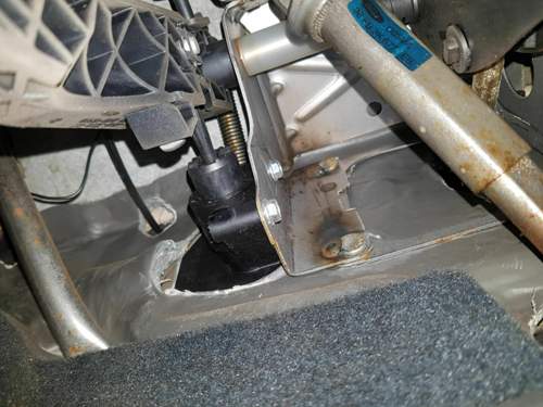

Ich habe im Auto unterm Pedal geguckt aber ich habe da jetzt nichts feuchtes gesehen.
Wo wäre denn genau der Nehmerzylinder? Muss ich dann unters Auto oder geht auch vom Motor aus?
Hab mal Fotos gemacht.

der Kupplungszylinder ist schön zu sehen, der ist trocken ... kannst du solche Bilder auch von der Unterseite des Getriebes machen?
@FocusGT schrieb am 3. Dezember 2016 um 20:49:56 Uhr:

wenn du vorne unter das Auto schaust ist es rechts das silberne Teil, so schaut es ausgebaut aus klick
vorne bei der großen Öffnung (die an den Motor geschraubt ist) solltest du die Bilder machen (natürlich von außen, an der Unterseite), oder selber schauen ob es da trocken ist
