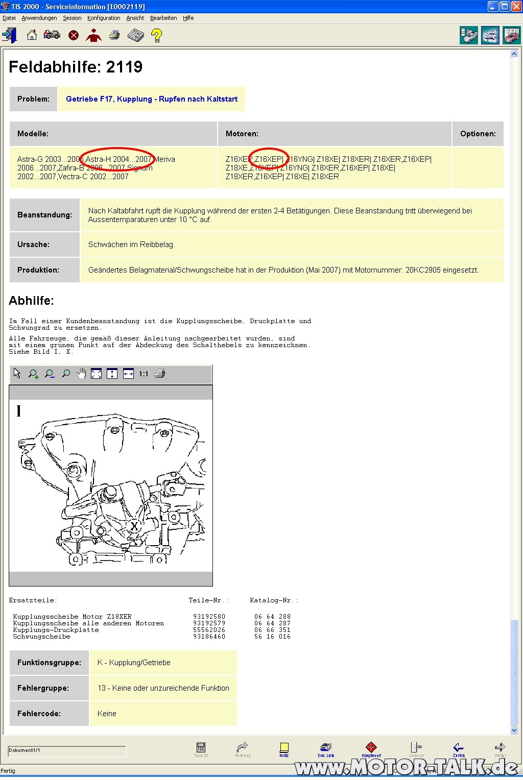

bei dem Wagen meiner Freundin rupft bzw stottert die Kupplung extrem beim Anfahren, besonders wenn der Wagen kalt ist. Ist das Problem bekannt (Sufu half mir nich befriedigend weiter) ? Bzw wie kann da Abhilfe geschaffen werden?

je nach Baujahr und Motorisierung ist dies ein bekanntes Problem......

Es gibt eine Feldabhilfe für den Astra aber nicht für den Corsa, das Problem scheint aber das gleiche zu sein.
Bekanntes Problem: Kuppungsbelag war von 2007-2009 im Corsa nichts so toll. Wurde mittlerweile geändert
und jede neue Kupplung ist da schon geändert. Abhilfe gibt es da keine. Kupplungscheibe und Belag muß raus
und neue rein: Kosten (für LUK RepSet Pro mit Ausrücklager) 190,- Euro plus Einbau ca. 5 Stunden (ca. 300 Euro).

Nochmals zum Verständnis, für die, die nicht genau lesen können:
Das Rupfen betrifft NUR DEN 1.2 Motor. Nicht den 1.4 er oder sonstige !!! Der Kupplungsbelag, der dann eingebaut wird, ist der, der auch beim 1.4 verwendet wird. Somit ist DANACH das Verhalten wie beim 1.4 Motor, also normal, wenns kalt ist rupfts minimal.
Bei den betroffenen 1.2 Motoren ist das Rupfen so stark, dass MANCHMAL sogar die Reifen auf der Straße stotternd quitschen beim anfahren. Die Kupplung läßt sich NICHT mehr ganau und sanft dosieren. Es rupft in allen Anfahrsituationen, Egal wie "fein" man kuppelt.
Ich behaupte, das würde JEDER, der betroffen ist beheben lassen und dafür GELD verschwenden. Glaube mir. Auch du, wenn du betroffen wärst !!!! Denn es wurde im Zeitraum 2006-2009 ein "fehlerhafter" Belag verbaut und das rupfen hört auch (manchmal) nicht nach der 1. Ampel auf, sondern erst nach der 10.
