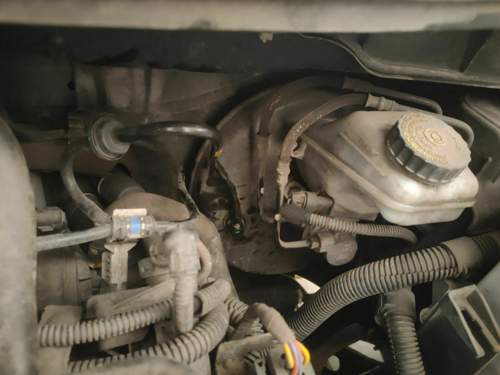

der Opel Corsa D meiner Tochter (0035/AFQ, BJ 2008, 12,l / 59 KW) hat plötzlich ein Problem mit dem Bremsen.
Ist schwierig zu beschreiben. Das Premspedal ist plötzlich steinhart, also es bewegt sich kaum und man muss schon ziemlich viel Kraft aufwenden, dass es bremst.
Und dann rattert bzw stottert es ziemlich stark, also wie beim ABS.
Es ist auch nicht so, dass es nur in bestimmten Situationen so ist, sondern es ist ein Dauerzustand.
Es ist wohl so, seit dem sie vor 1 bis 2 Wochen im Schnee gefahren ist und da das ABS öfters mal aktiv war. Ob das ein Zusammenhang ist, weiß ich nicht. Aber da ist es ihr erstmals aufgefallen. Aber das das Premspedal so hart ist und es jetzt dauernd stottert beim Bremsen ist neu.
Ich kann morgen bei einem Kollegen in die SchrauberWerkstatt. Könnt ihr mir sagen, was das sein könnte? Oder ein paar Tipps zur Fehlersuche geben?

Also, Kollege meinte auch grad, der Bremskraftverstärker ist ohne Funktion. Aber ist er es jetzt, oder was anderes?
Haben die Leitung abgemacht und mal mit dem Finger geschlossen. Unterdruck ist da, da pfeift auch nirgends was raus.
Wie würdet ihr jetzt weiter vorgehen?
Fehlerspeicher noch in der Werkstatt auslesen lassen? Können das auch freie Werkstätten?
Ich kann leider nur meinen Audi auslesen.
Und dann evtl. den Bremskraftverstärker tauschen. Hab gesehen, die kosten wohl 120 Euro rum.
Kann mir jemand sagen, wie man da am besten ran kommt? Evtl. mit einer kurzen Anleitung.
Hab hier mal ein Bild davon, ist ja ziemlich zugebaut.
Motorraum
Lass erstmal vernünftig Fehlercode auslesen.

Nach einer Fahrt das Ergebnis: Bremse hart, zieht beim Bremsen leicht nach rechts, ABS spricht immer an.
Er glaubt nicht, dass es der Bremskraftverstärker ist. Er hat etwas von Hydraulikaggregat gesagt und das er noch tiefer in die Fehlerdiagnose muss.
Auto steht noch dort und er meldet sich morgen mit einem Kostenvoranschlag.

Ohne Fehlercode ist nix klar.
Lass mal sauber Fehlercode auslesen bevor irgendwelche Teile umsonst getauscht werden.
An defekten BKV glaub ich auch nicht.
Der soll erstmal den Stecker vom ABS-MODUL abziehen.
Da ist oft voll der Knaster und Matsch drin durch eingedrungenes Spritzwasser.
Die Kontakte korrodieren dann.
