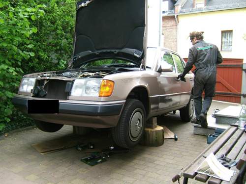

Hat jemand schon mal das Getriebe ohne Bühne oder Grube ausgebaut? Dachte daran das Auto auf stabile!! Böcke zu stellen und das gelöste Getriebe mit Rangierwagenheber rauszunehmen.

Getriebe kann man sogar ausbauen, wenn man vorne den Bock auf Böcke setzt.
Kein Problem, aber halt unbequem.

Habe die Kupplung auch ohne Bühne oder Grube getauscht - siehe Bild.
An die obere Schraube der Kupplungsglocke kommt man mit zwei Verlängerungen und Gelenk von hinten heran.
Wir waren zu zweit und das war gut so....
Aufgebockter Wagen
