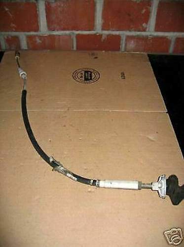

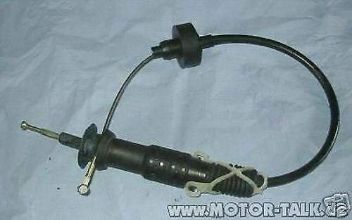

Was fürn Kupplungsseil hasten drinne? Mechanisch oder Selbsnachstellend? Manch ma hilft das nachstellen schon oder Seil tauschen würd ich bei dem alter sowie so empfehlen.
Puhh da bin ich ernsthaft überfragt.
Wie kann ich denn rausfinden, was für ein Kupplungsseil es ist?
Das wäre natürlich die schönste Lösung, weil die günstigste oder?

Hier mal zwei Bilder vom Kupplungsseil.
Bild 2 = automatisch nachstellend
Bild 1 = manuell nachstellbar
Kupplungsseil-nachstellbar
Kupplungsseil-automtisch-einstellbar
Merci dir, rued44 !
