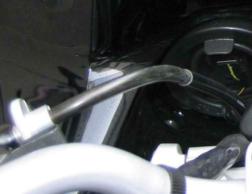

@LosBennos , Du hast die normalen Federn verbaut oder die verstärkten? Würde an deiner Stelle wirklich mal den Kupplungszug Austauschen. Oder wurde dieser vielleicht mal getauscht und falsch verlegt? Ansonsten beim Kupplung ziehen mal am Getriebe nachhelfen, da wo der Kupplungszug eingehangen ist.

Weil die N nicht den scharfen Knick hat und deswegen sich der Kupplungszug etwas leichter ziehen lässt.
Bild-n
