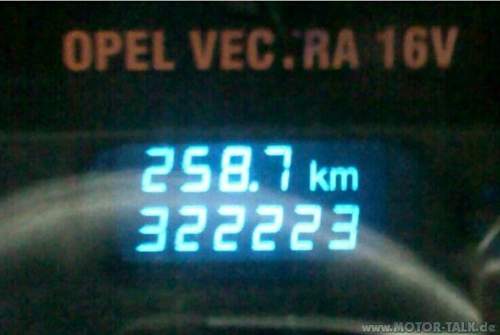

meine Kupplung wird wohl auch noch ne weile machen. aktuell fast 323000 km auf der uhr.
ab nächste woche wird er verkauft.
