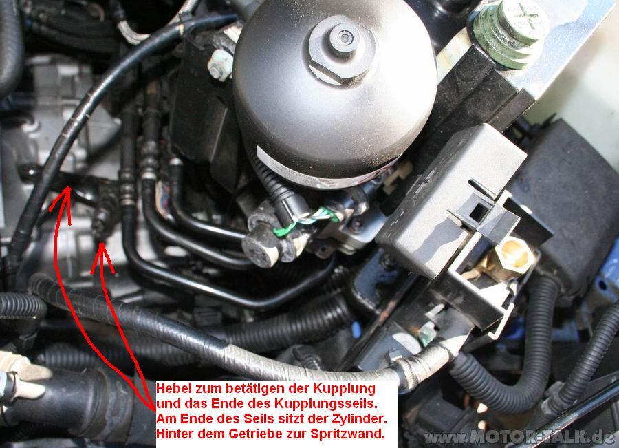

Scheinbar will der Kupplungszylinder auch nicht mehr recht.
Die Füllzeit für den Hydraulikölspeicher liegt bei 22 Sekunden.
Auf P lässt sich der Motor nicht mehr starten und bei Einlegen von E ruckt das Fahrzeug kurz nach vorne nun, um danach auszugehen.

Gut, das kann ich leider nicht testen, da der Lupo ohne laufenden Motor nicht schaltet und der Motor sofort zu greifen scheint, was ihn abwürgt. Einzig beobachten könnte ich den KNZ bei aufgebockten Wagen, ob er sich dort bewegt.
Normalerweise funktioniert das Schalten wie bei einem Wagen mit Handschaltung auch ohne laufenden Motor.
Beim 3L muss nur die Zündung noch zusätzlich eingeschaltet sein.
Wenn das jetzt nicht funktioniert, liegt es am KNZ bzw. fehlendem Druck, so dass der momentan eingelegte Gang ein Motorstart verhindert. Das Treten der Bremse müsste übrigens ein Auskuppeln bewirken. Geschieht das nicht, streikt entweder der KNZ oder die Kupplung....

Die Feder, wie auf Seite 25 abgebildet, fehlt bei dem KNZ. Kein Wunder, dass da nichts mehr geht. Ansonsten wird der Drucksensor von der Hydraulik vielleicht noch nicht mehr sauber arbeiten. Mal schauen wo man die Feder herbekommt.
Bemüh dich nicht, diese Feder in der Zeichnung gibt es nicht als Ersatzteil ! Das Rückholen der Ausrückwelle geschieht durch die Kraft der Federlamellen in der Kupplungsdruckplatte.
Zitat v. Seite 25
Die Rückstellung erfolgt durch eine Feder im Kupplungsnehmerzylinder bzw. durch die Kupplungstellerfeder.
Im übrigen siehe u.a. Bild mit Ausschnitt aus Reparaturanleitung
