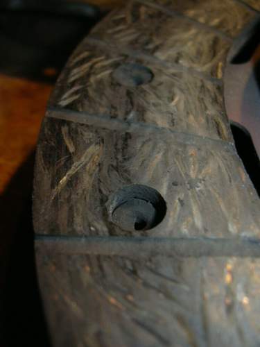

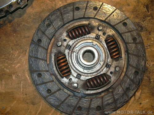

so sieht eine kupplungsscheibe nach 210 000 km mit gelegntlichem anhängerbetrieb aus -> siehe bilder.
die hatte noch genug fleisch für weitere 100 000 km - mindestens.
bei normaler fahrweise mit verstand...
aber: man kann beim einbau so manches falsch machen, man kann mit der fahrweise so einiges falsch machen oder 🙂 man kann 500 euro einstecken und gar nix machen *hust* 😉 *zwinker*
ergo: wo du nicht dabei warst, was du nicht geprüft und gesehen hast - das kannst du nicht kontrollieren und dir sicher sein...
500 euro für nen "schwarzen" einbau...
naja die teile kosten irgendwas um die 150 euro wenn nichts weiter defekt ist und der gute muss
ja auch noch bisschen daran arbeiten. 500 ist vielleicht bisschen viel aber definitiv zu viel wenn
nix gemacht wurde außer vielleicht gepfuscht oder irgendwas in der art 😉
aber wie gesagt - nix genaues weiß man
mfg
loomi
