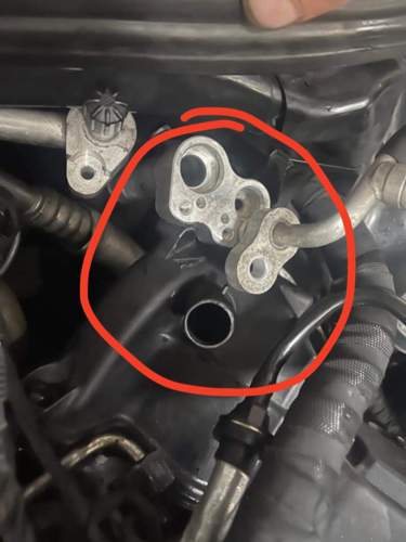

Hallo zusammen gestern wollte ich Injektoren neu abdichten und die Kupferring ist im schacht geblieben wollte die raus holen und die ist mir in den motor reingefallen🙁

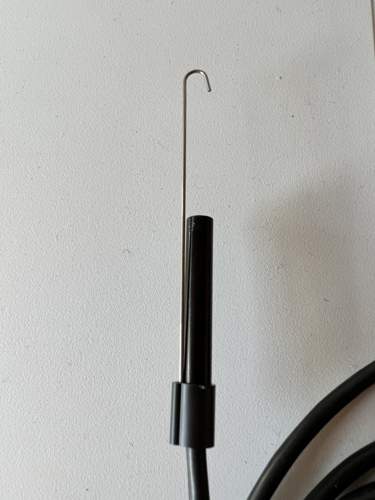

Ich würde versuchen, den Kupferring mit einem Endoskop mit Greifer zu finden und herauszuziehen. Wenn das nicht klappt, wird der Zylinderkopf runtermüssen.
Nee, die ZylinderHAUBE reicht da, weil in den Brennraum wird er nicht gefallen sein. Dafür ist das Loch zu klein. Das Problem ist, daß der Injektorschacht nicht bis oben unter die Haube geht und die Kupferringe dann gerne mal in den Nockenwellenraum fallen.
OK, das wusste ich nicht, wenn der Injektorschacht nicht bis oben hingeht, ist das natürlich anderes. Dann muss halt nur die Zylinderhaube (Ventildeckel) runter und man findet den Kupferring mit etwas Glück ohne mehr abbauen zu müssen.

Das hört sich schon mal sehr gut an versuche es mit dem Endoskop mit Greifer ansonsten Deckel abnehmen es ist auf der Fahrerseite da ist die blöde klimaleitung

alles klar, ich habe mir das gerade mal im Reparaturleitfaden angeschaut, um es besser zu verstehen. Der Kupferdichtring ist ja relativ klein, ich drücke dir mal die Daumen das du, den per Endoskop findest und greifen kannst.
Danke ein versuch ist es wert🙂
Hauptsache der kann nicht tiefer fallen sonst Deckel runter und rausholen.

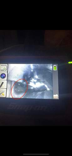

Mach ich aufjedenfall morgen bekomm ich endoskop und versuche mein glück

Heute hab ich mein Glück probiert mit den Endoskop leider ohne erfolg🙁
Leider muss der Deckel runter und hoffe das ich die finde
