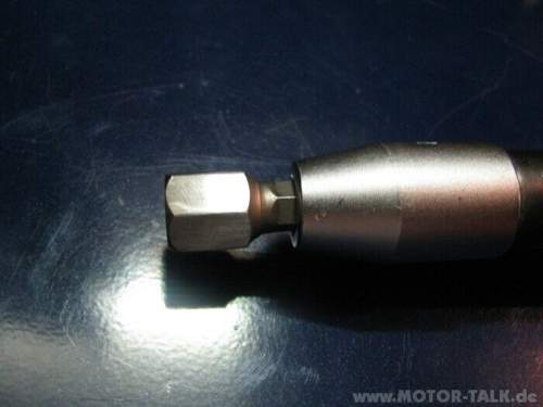

also ne 13er nuss zu bekommen ist nicht einfach, habe mir jetzt nen 13er imbus schlüßel geholt, den winkel abgeflext und in eine 13er nuß gesteckt-----) rauf auf den schlagschrauber und raus mit den dingern.

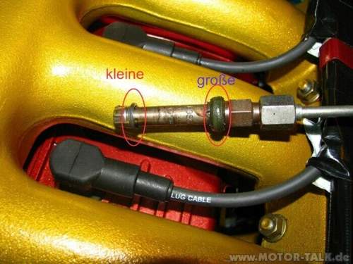

16a auf den orangenen teil , wen du das meinst
schau die das bild doch mal genauer an 😉
Bild-3-2230358544661901376-png
die kleinen dichtringe kommen auf die düsen??
die 8 ja , brich dir nicht die finger dabei 😁
die dicken ringe kommen auf die düsen
die dünnen auf die messinghülse
die dünen auch auf den düsen , ganz am ende 😕
