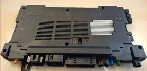

bei unserem MPH, war die Festplatte defekt.
Hier wird so manches durcheinander gebracht.
MBUX wird für Anzeige und Bedienung des MBAC Steuergerät benötigt. (MarcoPolo)
MBAC hat Ein/Ausgänge) die alle Camping Funktionen wie Kühlschrank, Wasserpumpe, Innenbeleuchtung, Heizungssteuerung, Frisch- Abwasserstand, usw. steuert.
MBAC Steuergerät
@HZ543 schrieb am 26. September 2024 um 15:36:16 Uhr:
Das war dann aber MBUX und nicht MBAC.
Dein MPH hat kein MBAC Steuergerät

MBAC Steuergerät ist von Mercedes und kann mit Xentry ausgelesen werden.
