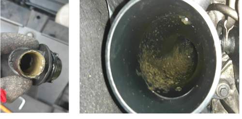

Bin heute nochmals auf Fehlersuche gegangen und hab mir den Einfüllschlauch für das Motoröl angesehen, da hier ja am Deckel etwas gelblicher Schleim war. Der Einfüllwinkel vom Schlauch hin zur Motoroberseite war voll davon. Der Schlauch selbst war auch gut mit der Pampe voll.
Hab mir dann noch den großen Luftschlauch vom Kurbelgehäuse hin zum Luftfilter angeschaut und hier leider das gleiche Bild. Hab die Bilder auch mit angehängt.
Spätestens jetzt denke ich, dass es wohl was Größeres ist. Allerdings bin ich mit meiner Fehlersuche nun am Limit. Hab die Befürchtung, dass es halt doch ein Riss zwischen Kühlmittelkanal und Luftkanal der Motorlüftung im Motorblock sein könnte?? :/
Kann eine defekte Wasserpumpe oder ein defekter AGR-Kühler auch so ein Problem hervorrufen? Wenn der AGR-Kühler undicht wäre, dann würde der Motor es ja nur verbrennen und nicht ins Öl lassen oder?

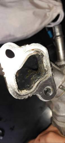

So ein kleines Update von mir, wie es in dem Fall weitergegangen ist.
Es wurden der AGR-Kühler und der Klimakompressor getauscht, die beiden Turbolader wurden instandgesetzt, nachdem diese auch nach Aussage der Werkstatt schon sehr ölig waren.
Zudem wurde ein Turboschlauch getauscht, nachdem hier der Marder dran war.
Hab den AGR-Kühler dann noch zusammen mit der Werkstatt auseinandergebaut und dachte, dass Problem wurde gefunden. Die Dichtung war augenscheinlich undicht und es gab Rostflecken am Kühlerausgang. Bilder habe ich mit angehängt.
Doch anscheinend war das nicht die Hauptursache, da ich jetzt nach knapp 800 km wieder ca. 1,5 l Wasser nachgefüllt habe.
Öl schaut normal aus. CO2-Eigentest weiterhin negativ. Beim Starten des Motors kann ich nur anfangs manchmal ein gluckern hören. Vielleicht ist einfach nur noch Luft im System, das sollte doch aber nach 1,5 Liter Nachfüllen nicht mehr der Fall sein oder?
Hat von euch jemand einen Rat oder muss man dann irgendwann doch mal die ZKD anschauen? Die Wasserpumpe würde mir noch einfallen.

Die Wasser-Ölemulsion im Bereich des Öleinfüllstutzens gibt schon einen Hinweis darauf, dass das Wasser Richtung Motoröl verschwindet. Da die Suche und Behebung des Problems schnell auf einen wirtschaftlichen Totalschaden hinauslaufen könnte, solltest du darauf bestehen, dass der Händler das im Rahmen der Gewährleistung behebt.

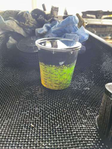

Heute nach 400 km Autobahn haben wieder ca. 0,3 l gefehlt. Diesmal aufgrund der niedrigeren Temperaturen ohne Klima gefahren -> Kühlwasserverbrauch war geringer... Zufall? (Dürfte ja eig. nicht im Zusammenhang stehen oder?)
Hab dann nochmals gleich im Anschluss den CO2 gemacht und siehe da, diesmal war er das erste mal positiv. Also doch die ZKD... :/
