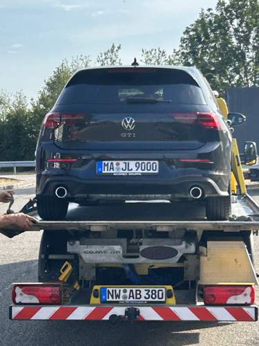

Das hatte ich heute auf der Autobahn vor Neustadt/Weinstraße. Alles raus gelaufen. ADAC musste mich abschleppen.

Fast 12.000. Werkstatt fragte mich heute, ob ich einen Unfall gehabt hätte und wer den repariert hat, weil der Kühler nach hinten gerutscht sei und deshalb der Schlauch durchgefraest wurde.
