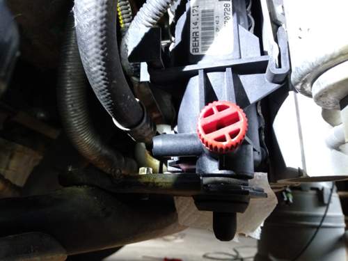

Habe über das Wochenende nochmal mit Hilfe von Wannen und Tüchern genau beobachtet, wo das Kühlmittel tropft und siehe da, es tropft tatsächlich direkt vorne unter der Stoßstange (vorne rechts)... Also wird es wahrscheinlich ein undichter Kühler sein?!
Kühler oder der Ablaufhahn
Themenstarteram 28. März 2023 um 5:29
Danke. Und wie finde ich am besten raus, was es genau ist ?
Wenn es aus den Hahn kommt ist es der, wenn nicht dann ist es der nicht.

Danke. Hat der dieser Ablaufhahn noch eine andere Bezeichnung, da ich nichts passendes im Internet finde....
Themenstarteram 28. März 2023 um 8:02
Wollte mir einmal anschauen, wie das Teil aussieht, damit ich es überprüfen kann, ob es undicht ist...
Themenstarteram 28. März 2023 um 13:20
Wie ist denn die einfachste Methode, um herauszufinden, welches von den beiden Bauteilen undicht ist bzw. wie sieht man es am schönsten von der Motorhaube aus?
Also bei meiner Frau deren Coupe dachten wir auch das nur an der Verschraubung was undicht wäre. Ende vom Lied der Kühler war zwischen Rippen und der schwarzen Plastik undicht und lief dann unten raus.
